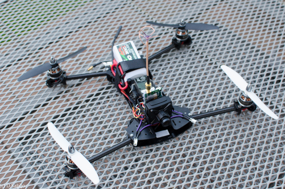

So, gestern kam mein hier im Forum gekaufter Hammerhead Nano, und heut flog er schon.
War auch nicht mehr viel zu tun. Motoren montieren, Kamera, Sender und Empfänger montieren.. fertisch.
Leider hatte ich die Größe etwas... Überschätzt ;) meine Pixim ist wohl eeeetwas zu groß...
Aber nach bissel 3D Tetris alles drauf bekommen. Wollte am WE eben fliegen.. werde mir aber noch ne kleinere FPV CAM besorgen :)
Alles in allem fliegt sich der kleine aber wirklich Klasse! Bin wirklich erstaunt das er so agil und dennoch recht stabil fliegt!
Paar Fotos ;)
Also demnächst kommen dann noch bisschen leichtere Komponenten rein :D

@Force 1701: Dein Videosender hat sehr wenig Überlebenschancen. Bei der nächsten Zweigberührung oder Landung mit Dreher bricht der Antennenstecker aus der Platine.
Stimmt, Danke! Werde ich entsprechend verstärken das das nicht passiert.
Ist momentan ehh nur ne Notlösung zum schnellen fliegen. Kommt nen kleinerer Sender rein und Kamera und damit auch andere Positionen.
