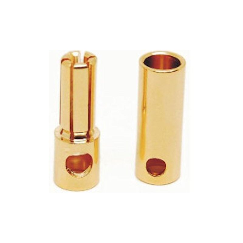

PS: die Stecker heißen Goldkontaktstecker, kur Goldis
sowas, oder?
oder

Ja, es sind genau die ersten auf den Fotos. Ich werde mal versuchen, die Sache am Boden zu reproduzieren. Was mir von der Logik her nicht eingeht ist, dass der Piepser beim Sinkflug nicht gepiepst hat und dann am Boden je Zelle 3,8 V angezeigt hat. Das hieße also, dass durch den Steigflug die Spannung eingebrochen sein könnte ... Aber warum hat sich die Elektronik dann im Sinkflug nicht erholt? Die angezeigten Werte und das Nichtpiepsen hätten ja gegen den Ausfall bzw auf eine "Erholung" der Akkus gesprochen. Ich habe gleich nach dem "Absturz" ein Video vom Piepser gemacht. Die Werte: 3,83, 3,85, 3,85 und 11,5.

Meine Worte, die originalen bekommst du so schon kaum auseinander, durch Vibrationen sicher nicht. Bei den 3$für20Stück-China-Kopien sieht's schon anders aus.
Moin Arakon und Orion
Ja aus China sind sie genauer gesagt von http://www.hobbyking.com/hobbyking/store/__10414__Male_XT60_connectors_5pcs_bag_GENUINE.html
Aber kommen die da nicht fast alle her?
Die Kunststoffummantelung war OK und der Stecker war zusammen aber die Feder-Verbindung wahr nicht OK wohl Materialermüdung der Spreiz stifte .
Wohl zu viel genutzt
Auf alle fälle staunte ich nicht schlecht als er stromlos in Grund rumste.
Ja Mangelnde Sorgfalt!!
Und es ist ja auch nur ein Tipp.
Gruß aus dehn hohen Norden SNC
