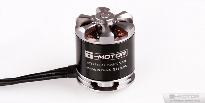

Sobald die Motoren flacher, aber breiter werden sind es Pancakes, gerne auch mit mehr Polen.
Normal:
Pancake:
Wobei man die Grenzen leicht fließend ist.
Ich für meinen Teil gehe kein Risiko mehr ein und nehme nurnoch BLHeli weil die Firmware bisher mit jedem Motor wunderbar und vor allem ohne Timingfehler läuft
