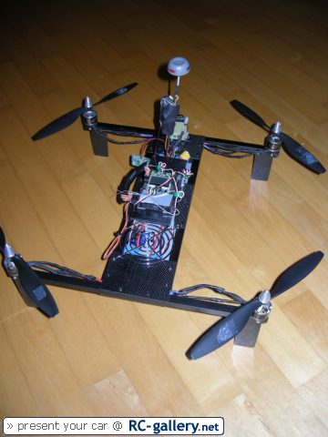

Salü,
ich habe mich hier registriert,
da ich noch neu im Kopterbau/fliegen bin und einige Fragen habe..
Ich habe mir vor kurzem einen fast neuen Quadrokopter gekauft mit folgenden Daten:
Rahmen: HK X525 V3 / 523gr.
Motor: XXD 1000KV/13 (Suppo Clone)
Propeller: irgend welche bunten 10x4.5"
ESC: HK Skywalker 20A
Board: KK2.0
Akku: Turnigy 4000mAh
Empfänger: Spektrum AR600
Gewicht: 1150gr. komplett!
Flugverhalten:
Ich habe das Gefühl der Kopter kommt kaum vom Boden und liegt etwas unruhig, zudem ist der Akku gefühlt recht schnell am Ende..
Daher habe ich beschlossen, mir selber einen H-Frame zu bauen.
Komponenten:
1,9mm CFK Platte 430x65mm (2 Stück) / ca. 140gr.
Alu 4 Kantrohr 15x15mm / ca. 125gr.
inkl. Schrauben wiegt der Rahmen nachher < 300gr. bei einer Rahmengröße von 400mm.
Das wäre ein Abfluggewicht von <800gr. inkl. 2200mAh Akku.
Nun zur eigentlichen Frage:
Wie groß sollte der ideale Rahmen sein? ich will weniger Kunstflug damit fliegen, sondern eher gemütlich mit Option auf Kamera.
sind da 400mm ok!? oder eher 350mm?
Danke Euch!

Grundsätzlich reicht es, wenn zwischen den Propellerspitzen wenige cm (1-3) Luft sind. Bei meinem H-Quad mit 10er Propellern ist der Motorenabstand so geplant, dass zwischen den Propellerspitzen 10cm Abstand vorhanden sind. Dies entspricht der Breite der "Mittelstrebe", somit kann ich auf dieser FPV Ausrüstung etc. platzieren. Ich würde dir empfehlen, den Rahmen so ähnlich zu machen, denn diese Grösse ist sehr angenehm zu fliegen.
15er Alu ist meiner Meinung nach etwas zu gross, 12.5er oder 10er dürfte gut ausreichen. Und die CFK Platte muss auch nicht so dick sein; 1mm- 1.5mm dürften ausreichen, wobei das selbstverständlich nicht schadet, wenn du stabiler baust.
Ich kenne deine Regler und Motoren nicht; aber ist auf den Reglern Simon K Software drauf? Ich habe auch vor kurzem einen H-Quad gebaut: 1000kv Motoren, 4000mah Akku und 30 A Regler, der wiegt ca 1.2 Kg, hat aber mehr als ausreichend Power bei einer Flugzeit von 20min. Irgendetwas wird bei dir ein Problem sein, ich tippe auf die Motoren.

Wieviele Akku-Zellen? An 3S schaffst du das maximal mit Pancake-Motoren, mit Bugs-Bunnys Motoren oder den Suppos sind da nie im Leben 20min drin.
Mit einem 3S 3000mAh-Akku und einem Abfluggewicht von 800g sind rund 15-17min möglich, das ist mit dem Setup normalerweise das Maximum.
Hinweis: ein SimonK Regler verbraucht aufgrund der schnelleren und daher häufigeren Regelung rund 10-15% mehr Energie als der selbe ESc mit der Hersteller-Firmware. Also flashen zum lange fliegen ist genau falsch :)
@Bugs-Bunny: 15mm Alu ist zu groß/schwer, nimm ein 10-11,5er, das ist mehr als ausreichend

Guten morgen,
ich muss sagen hier wird man echt schnell und gut mit Informationen versorgt!
Vielen Dank dafür!:popcorn:
Zu den 15mm Alustangen:
10x10 wären natürlich leichter und würden evtl. auch ausreichen, aber ich habe mich für die 15er entschieden, weil sie
1. stabiler sind
2. sich die Kabel gut verstauen lassen
3. schafft es genügend Abstand zwischen den CFK Platten (die ich auch schon besitze) um die Hardware sicher unter zu bringen!
Die Graupner E-Props 10x5 sind ein guter Tipp, hatte zu erst an CFK Blätter gedacht, aber denke ich werde die Graupner bestellen und testen.
Zu den Maßen:
Denke ich werde einen Motorabstand von 300mm wählen und evtl. bekomm ich die Technik auch auf 300mm unter!?
Sprich der Kopter wird ca. 300x300-400mm groß..

Zu 1. Stimmt, aber Grundsätzlich ist es so, dass bevorzugterweise einen gebrochenen Alu-Ausleger hast als eine Beschädigung bei den anderen Teilen. Somit sollen sie gar nicht übermässig stark sein. Und bedenke: Die kinetische Energie [Beim Aufprall] nimmt proportional zur zusätzlichen Masse des Kopters zu!
Zu 2. Das würde ich nicht machen. Das geht bei einem x oder auch +, bei einem H hingegen ist es nicht empfehlenswert, die Kabel in den Auslegern zu verlegen!
Zu 3. Die Stromverteilungsplatine lässt sich auch bei 10*10mm Alus dazwischen verstauen, mehr sollte da sowieso nicht rein (pass auf wegen Kurzschlüssen!).
Ich würde 10*10er Alu verwenden. Aber die Wahl liegt bei dir, mit den grösseren wird es auch funktionieren, bringt aber mehr Gewicht bei wenigen / keinen Vorteilen.
MfG

Und wie kommst du darauf, dass man bei einem H-Copter die Kabel nicht in die Ausleger packen kann?
Zu 3): ja, da hast du recht, den FC würde ich außen drauf packen, da kommst du ordentlich zu und siehst das Display.
Noch ein Hinweis: die Graupner E-Props sind vom Profil her wie die um einen Zoll kleineren Props anderer Hersteller, das heißt ein 10" E-Prop bringt am selben Motor den gleichen Schub wie ein 9" z.B. APC-Prop. Wenn du also mit 10" Props fliegen willst dann musst du dir 11" E-Props kaufen.

Eine blöde Frage, wiegt der X525 Rahmen wirklich so viel? Oder was hast Du da noch alles dazugerechnet?
Ich hab mal meine üblichen Warthoxrahmen auf die Waage geworfen, Arme, CPs (eine noch mit Stromverteiler) und Schrauben und komme da auf unter 140g mit 20cm Armen und unter 160g mit 25cm Armen.
Der X525 hat glaube ich 15er Arme, aber das macht nicht soooo viel aus, irgendwie hat mir der gut 300g zu viel?
Wie wäre daher ein Warthoxquadrahmen mit 20 oder 25cm als (leichtere) Alternative?
Wenn es doch H oder H-ähnlich sein soll, vielleicht ein Warthox FQuad Rahmen? Der sollte genug Platz bieten und hat wenn ich richtig gerechnet habe ca. 230g.
Wenn doch ein selbstgebauter H, denke ich auch, dass 10x10 besser sind, viel hilft nicht immer viel. Und jedes sinnvoll gesparte Gramm kann man anderswo gebrauchen, sei es bei der Zuladung, bei den Flugeigenschaften oder der Akkulaufzeit.
Bin kein großer H-Experte, aber wenn die CPs schon so großflächig und vermutlich ohne Aussparungen , würde ich sie dünner und damit leichter machen, dafür in der Mitte Versteifungen (Plastedistanzbolzen oder vielleicht 10er Balsaleiste?).
Deine Motoren laufen eigentlich am effizientesten mit mit 9x4,7 SF Props, damit ist die längste Akkulaufzeit drin. Aber eher bei 800g, bei diesem Monstergewicht und da sie ja mit 9047 etwas weniger Maximlaschub als mit 10x4,7 geben, könnten 9 Zoll sogar schlechter sein.
Egal welche Baufrom/welcher Rahmen, bring den Copter ohne Cam/FPV auf ein Abfluggewicht von deutlich unter 1kg, dann sieht alles besser aus. Die 800g, die Du anstrebst, wären gut. Aber mit 1150g plus Kamera plus evtl. Gimbal und/oder FPV, dafür sind diese Motoren zu schwach/zu klein.
