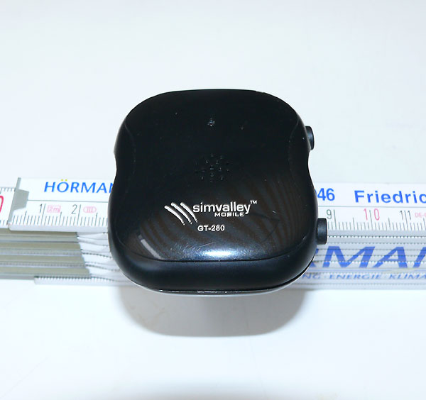

das ist das Teil, das im entsprechenden Modell liegt. Wiegt 50g. Hat eine eigene Sim-Karte und Nummer.
Auf den Befehl *#88#0000# sendet es die augenblickliche GPS-Position zurück. 88 ist der Befehl, 0000 wäre das Passwort. Voraussetzung: Zugang zum entsprechenden Mobilfunknetz.
In meinem Smartphone zeigt das SMS auch die http Adresse von Google-Earth und mit Anklicken kommt auch schon die Google-Earth-Karte mit der GPS-Position.
Bemerkung: seit ich mit Ruby fliege, habe ich es nicht mehr benötigt. Vorher schon.
Das war noch mit FY31AP oder ganz ohne.
Störungen beim RC-Funk oder Videofunk konnte ich nicht beobachten.
Sehr empfehlenswert.
