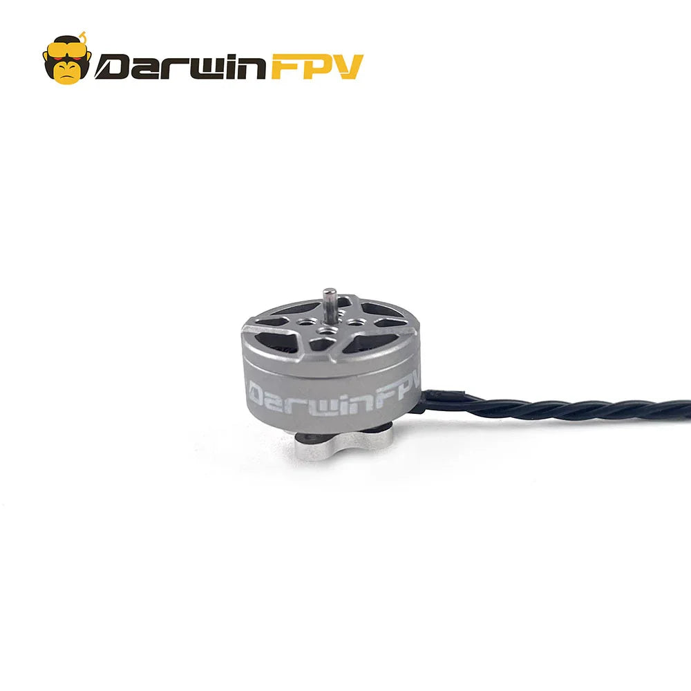

Habe die BabyApe II (nicht V2), also die 3,5" Version in 4s.
Motoren langsam fertig, Lagerspiel, leichte Geräusche etc. Würde in dem Zusammenhang gleich ein Upgrade ins Auge fassen. Daher Frage :
Kann ich OEM (3600KV)
Einfach tauschen gegen (3800KV)
Ich erhoffe mir bisschen mehr Punch, auch zu Lasten der Flugzeit (je nach Flugstil).
Packt der ESC (30A) die anderen Motoren?
Sonst noch was zu beachten oder zu erwähnen? PIDs passen weiter, oder müssen angepasst werden?
Nutzenfaktor überhaupt das ganze wert?
Danke im Vorraus
