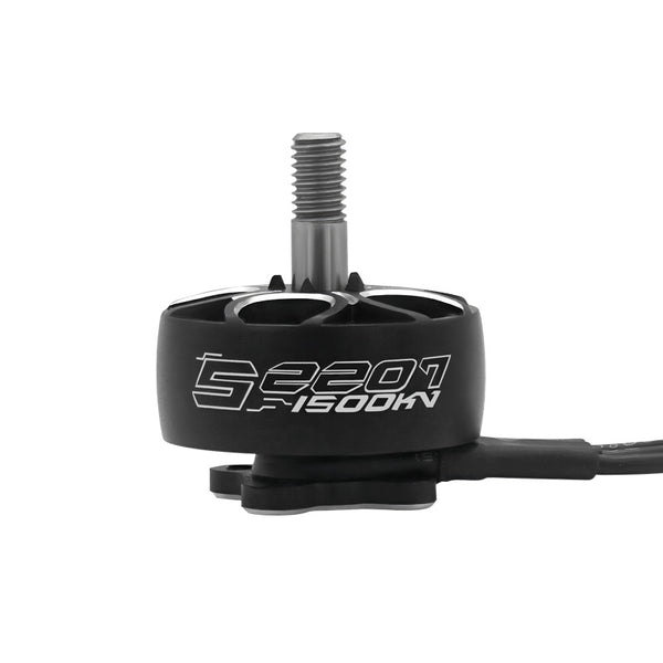

Größere Motoren gingen aber hier ist die Drezahl, also kV-Zahl der Motoren der einschränkende Faktor. Die hängt ja von der Wicklung ab und auch wenn die Motoren genug Leistung haben, drehen sie einfach zu langsam. Will mich jetzt aber erstmal auf den Vapor D5 konzentrieren, bevor ich wieder an einem anderen Quad rumbastele.

Für die 2207E von GEPRC gibt es keine Drehzahlwerte aber für die 2207 von Sequere konnte ich welche finden.
Diese erreichen mit einem 5146-Prop eine Drehzahl von 27300/min, was 41m/s oder 150km/h (bei 100% Fortschrittsgrad) sind.
Würdest du nun den 5146er durch einen 5160er ersetzen, ergibt das schon 69m/s oder 250km/h!
