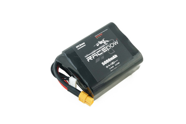

Ich habe mir diesen Akku bestellt da er 70A können soll.
Racepow Liion 5000mAh 6S1P - Reliance RS50
Ob der auch noch was für meinen GEPRC Vapor D5 wäre? Muss ich mal testen, wie er so mit 430g-Akku fliegen würde, kann ja bisschen Blei dranpacken. Mit einem 385g 4S fliegt er eigentlich noch ganz gut.
