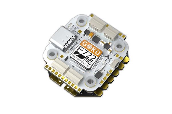

Mein Wahl währe der SpeedyBee Stack. Preislich ok, sehr guter Support vom Hersteller,
Die Castle-Pads vom ESC sind sehr gut lötbar .BT-App fürs Feld...
Der GOKU kommt halt mit einem F7, da ist die CPU -Power mehr als ausreichend.
Highligt ist das schaltbare BEC bei verwendung eines GPS-Systems.

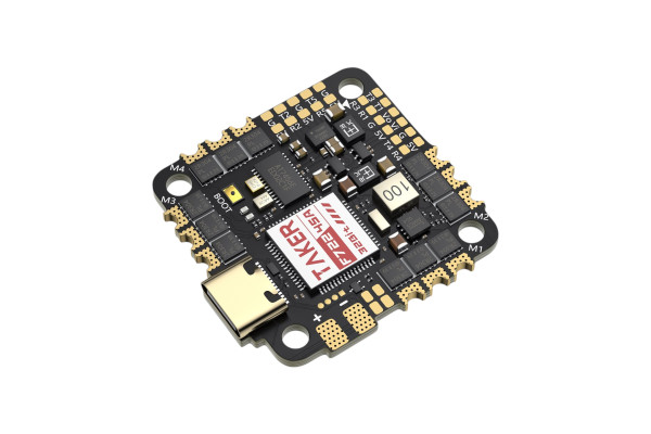

Von allen FC die hier empfohlen wurden, ist der Geprc Taker F722 der schlechteste (5V 1A Bec). Ich würde mir den JijieFPV/DakeFPV F7 Mini Stack (Aliexpress) mit 55A kaufen. Nicht weil der Esc 55A hat (der läuft gut, auch an 5 Zoll), sondern weil das Board Layout und die technischen Daten besser sind.
Ich vermute nämlich, das du das Walksnail 1S Kit verbauen willst. Dafür braucht man einen 5V Bec, der ausreichend stark sein sollte (hier 5V 2,5A ist ausreichend). Und falls es irgendwann andere Digitale Komponenten gibt die günstig sind und 12V vertragen können, hat der 12V Bec 3A.
Preis ist auch gut, der liegt seit im Angebot bei unter 35€.
