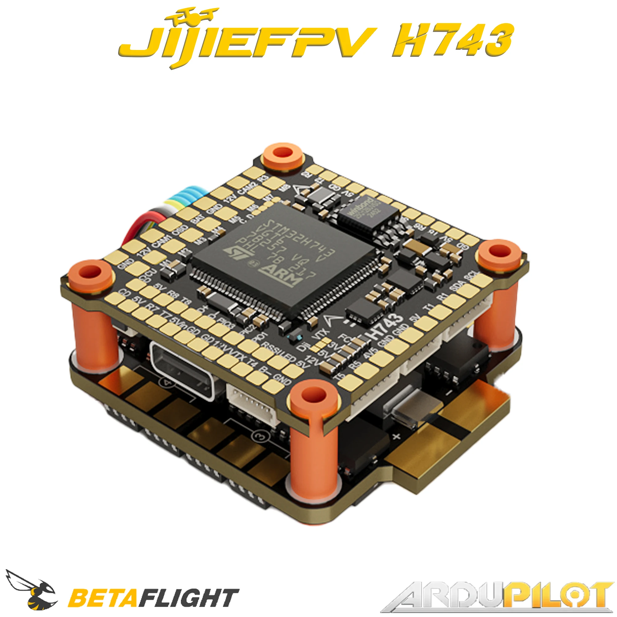

mein eskalierendes Hobby hat dazu geführt, dass ich mir noch einen Mario5 Frame und Motoren dazu bestellt habe. Da brauch ich noch eine FC dafür, nur was für eine?
Gibt es merkliche Unterschiede zwischen F405 und F722? Das bezieht sich auf den Microcontroller, oder?
Kann man mit dieser hier was anfangen?
Dake FPV FC bei Ali
Die geht ab knapp 40Eur für den Stack mit 55A los. Wie viele A bruacht man, reichen 55 für einen 5", oder sollte man eher auf 65 gehen? Ein Interface für die DJI Air unit ist wohl dabei, Baro auch.
Danke schon mal
Bei Bidirectional D-Shot wirds für den F4 eng.
Habe da beim F4 um die 55% CPU Last im Leerlauf, der F7 läuft mit gemütlichen 18%.
Also eher F7, auch wenn er weniger Speicher hat..dafür gibts ja die Build-Optionen.
Beim ESC entscheidet das PCB und dessen BusBars über die Gesamtleistung.
32 Bit beim ESC wegen Telemetrie oder als BlueJay in 8 Bit für Bidirektional D-Shot
Auch den möglichen Akkustrom nie vergessen.
Oder andersrum: wie schwer darf der Akku sein, bis aus der Linie ein Bogen wird ?
Ehrliche 40 A währen für einen 2207 prima, wenn am ESC 50 A draufsteht, mehr als genug, währen ganz grob ( 4 x 50/ 1,7) 120 Ampere
für den Akku...1200-1500 mAh mit 100 C
