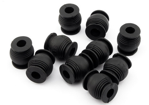

welche Gummibälle sind denn da zur Entkopplung vorgesehen ?
ich habe hier ein paar rumfliegen die in etwa so aussehen:
aber die sind ganz sicher nicht für Druckbelastung geeignet..
die falten zusammen wie eine Ziehharmonika und bleiben teilweise dann auch so.
für Zugbelastung machen die einen guten Eindruck.
Aber seitlich.. hmm.. eher weniger.
Was benutzt TBS denn da beim Discovery ?

Mit diesen Dämpfergummi http://www.globe-flight.de/Daempfergummi-fuer-Zenmuse-Set-mit-6-Stueck habe ich leichte Wellen beim Video
Haben dann einfach zwei 6mm Kunstoffschrauben durch das Innere Loch des Dämpfergummi geschraubt.
Jetzt ist das Video Wellenfrei.
Ich weiß nicht ob diese härter sind: http://www.globe-flight.de/DJI-daempfer-gummie-moongel-alphagel
Tbs benutzt solche Anti-vibration Rubber M3 http://www.iflight-rc.com/product/Multi-Rotors-Parts-Accessories-CineStar-Anti-vibration-Rubber-M3.html.
Davon aber 8 Stück
