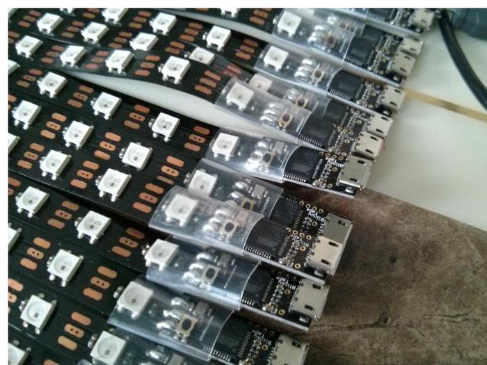

Was ich allerdings noch nicht so ganz verstehe ist,...es gibt ein sogenanntes BlinkyTape. Das ist ein WS2811 und das hat an einem Ende einen Mini USB stecker dran. Über diesen kann ich das ganze an meinen Laptop anschliessen und über eine Software ein neues Bild auf dieses BlinkyTape laden. Wenn ich dann beim nächsten mal meine Powerbank daran anschliesse lädt der BlinkyTape automatisch das Bild und spielt es ab....!!! Da hängt kein Arduino oder sowas dran...der Tape ist 1m lang und lässt sich wie schon gesagt mit der 5V Powerbank super betreben...ich würde das ganze aber gerne in länger haben, und deswegen habe ich mir den 2m langen WS2812 gekauft....

Aber doch, die haben da ein "Arduino" eingebaut. Naja, jedenfalls einen Atmel Mikroprozessor (32u4, der gleiche wie im Arduino Leonardo). Sieht man in diesem Bild gut.
Da die Firmware OpenSource ist, spricht nichts dagegen es zu verlängern (weiß nicht wie einfach... Vielleicht geht es eh schon einfach?).
