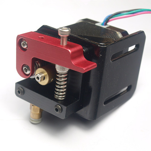

Kannst du mir einen Extruder empfehlen mit dem ich eher freude finden kann. Ich hab an meinem sehr getuned bis er überhaupt mal 2h gedruckt hat ohne das filament zu zerfressen oder es in kneulen am zahnrad zu verwirren.

So ziemlich jeder Extruder mit MK8 Ritzel funktioniert super.
Ich persönlich nutze nun schon länger diesen hier und bin vollkommen zufrieden. Auch flexible Filamente konnte ich damit absolut problemlos drucken.
Kannst jedoch auch den "normalen" compact bowden Extruder nutzen, Wichtig ist halt hierbei das MK8 Ritzel.

E: Untersetze Extruder als Bowden + 1,75mm Filament kann ich nicht empfehlen. Ist absolut nicht mehr Zeitgemäß.
Die Dinger sind deutlich langsamer als direkt angetriebene und das MK8 Ritzel hat so viel Grip, das reicht dicke.

Hab mehrere hier, aber nur 2 sind richtig gut. Da wäre das ziemlich teure Hobb Gobblin direkt von E3D und das andere ist von nem Ali Händler. Ich glaube 3D Spring hieß der. Hab bestimmt noch 5 andere von diversen Chinesen hier aber die sind alle nicht so prall.
biele01
so ein MK8 Ritzel habe ich auch da und getestet, allerdings mit mäßigem erfolg. Die kleinen zähnchen haben viel schneller eine kerbe ins filament gekratzt als es bei großem Zahnabstand der fall ist. (Evtl war es zu straff)
Ansonsten kann ich bautechnisch nicht unbedingt einen unterschied zu dem extruder von mir feststellen. Ein Kugellager drückt das filament mit federkraft an ein Ritzel. weiss nicht ob die konstruktiven unterschiede wie es gespannt wird so viel ausmachen.

Gut möglich dass das MK8 mit dem komischen Extruder nicht funktioniert. Das jetzige Ritzel hat schließlich auch einen deutlich größeren AD. Das Filament muss schön gerade laufen und wie bereits geschrieben mit WENIG Anpressdruck. Wenn es dir Kerben ins Filament oder sogar aus dem Filament reißt, kann es nicht funktionieren.
