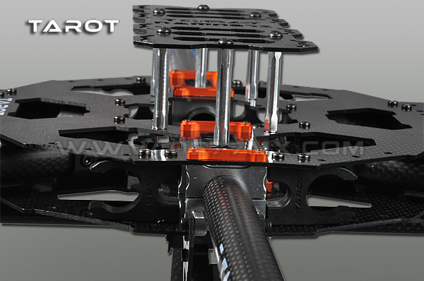

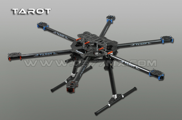

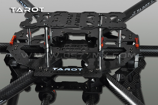

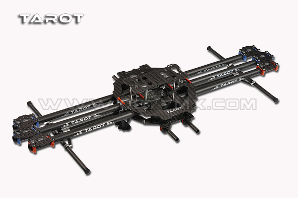

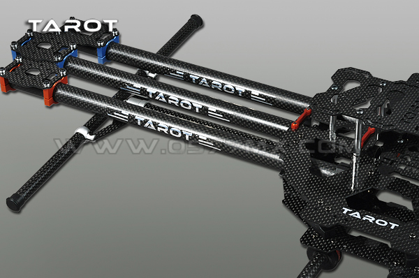

Mehr infos hier:
http://fpv-community.de/showthread.php?18350-Tarot-FY680-C-F-Folding-Hexacopter
http://www.tarot-rc.com
Komme aus china mit 25 Euro Standard Versand kommt alles in 7 tagen nach Hause. Zoll fehlt aus da die Rechnung unter 22 Euro eingegeben wird.
