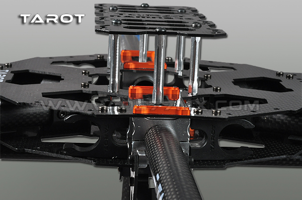

Ich grab diesen Thread nochmal aus, weil der Tarot Frame mich optisch wie preislich auch seeehr anmacht. Bin jedoch etwas skeptisch, was die Langzeitstabilität des Klappmechanismus angeht - hat jemand den Frame schon (länger) in Betrieb und kann was dazu sagen? Wär super.
heute war mal etwas zeit zum basteln :)
die verarbeitungsqualität ist für den preis vollkommen in ordnung. wer will kann die cfk-teile noch etwas verschleifen und ein paar befestigungslöcher hab ich nachgebohrt bzw auf das notwendige maß gebracht aber sonst passt alles soweit.
bei der montage des landegestells gab es ein kleineres problem mit der schraubenreihenfolge da das scheinbar noch nicht ganz bis zu ende gedacht ist aber mit bissl drücken usw. klappts. in der anleitung ist das landegestell auch noch nicht drin...
aber das wichtigste: der klappmechanismus für die arme und das landegestell macht einen sehr guten und robusten eindruck und spielfrei ist es auch. gefällt mir!
der rahmen wie auf dem letzten foto wiegt übrigens 558gramm.
Meinst du damit die kleine Schraube, die durch die Centerplate in das Aluteil vom LG soll oder die tatsache, dass das LG nicht mehr passt, wenn man die Unterlegscheiben verwendet, wie es in der Anleitung steht?
also das landegestell passt schonmal mit oder ohne die speziellen unterlegscheiben, das ist nicht das problem. allerdings hab ich die unterlegscheiben an der stelle sowieso weg gelassen da nur 24 stück davon vorhanden waren und diese alle für die motormounts benötigt werden.
das problem ist wirklich eher die schraubenreihenfolge. um die "kleine schraube" in das aluteil vom landegestell zu bekommen dürfen die auslegerarme noch nicht (komplett) montiert sein. die äußere befestigung des landegestells an der rohrschelle erfordert allerdings schon den endgültigen sitz des auslegers da man nach montage des landegestells nicht mehr an die klemmung der rohrschelle rankommt...
letztendlich habe ich zuerst die "kleine schraube" in das aluteil eingeschraubt und versucht das landegestell vorsichtig zur mitte hin wegzulappen. dann den ausleger in die richtige postion gebracht und die klemmung festgeschraubt und danach das landegestell wieder zurück klappen und an der rohrschelle befestigen.
alles bissl umständlich aber es geht so... :)
