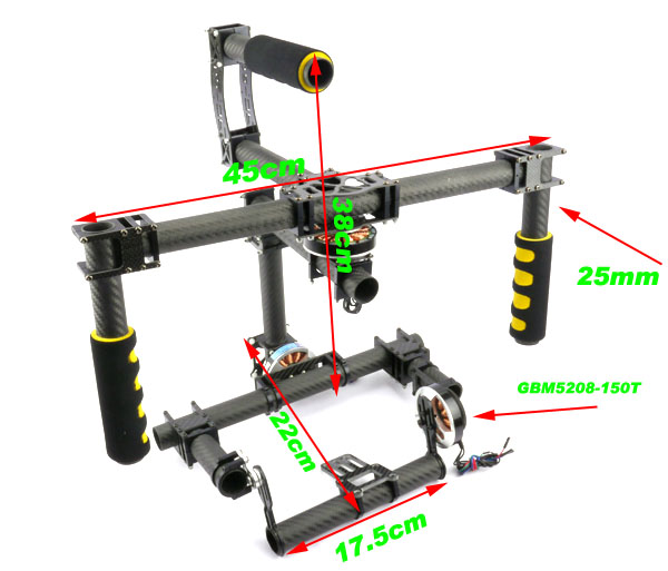

Wielang dürfen die Kabel den max. sein ? Also das Kabel vom Hauptboard zu erweiterung kann ich kürzen, allerdings sieht es bei dem Kabel für den Sensor schon anders aus, da ich diesen vorne am Gimbal befestigen möchte und min. 20cm Kabel brauche.
Hier mal ein Bild vom Gimbal (meins hat in etwa die selben Abmessungen und ist relativ gleich aufgebaut).
Tobias
tram111
Habe die Kabel jetzt mal gekürzt, ohne Erfolg. Sobald ich ich das Board für die 3. Achse anschliesse bekomme ich die Fehlermeldung.
Das Board für die 2 Achsen läuft ohne Probleme. Habe auch schon div. andere Kabel ausprobiert.
