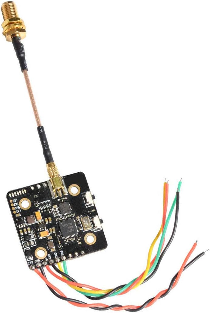

Mit smartAudio, auch gespeichert, der VTX is von AKK, mit Videorecorder, gabs mal auf Amazon günstig.
AKK TX13 DVR Transmitter,

Kannst ja Mal durchmessen ob du Durchgang vom Antennenanschluss zu GND am VTX/FC/XT60 hast. Wenn nicht liegt es am Pigtail, also am Koaxialkabel und defekter Verbindung der Schirmung zu GND.
Wenn du da jedoch Durchgang hast, sollte Gegengewicht nicht das Problem darstellen.
Die Antenne vom Rahmen zu isolieren ist sogar eher eine meiner Methoden um Video zu verbessern falls es Probleme gibt, da es auch Mal passieren kann dass ungewünschte Spannung am Frame anliegt oder man sich damit Masseschleifen fabriziert.
Wenn selbst bei 500mW keine Besserung zu erkennen ist, dann vermute ich dass SmartAudio nicht richtig konfiguriert ist oder der VTX nicht reagiert wie erwartet.

smartAudio könnte sein weil ich mich damit nicht wirklich auskenne, noch ein Abteil mit dem ich mich intensiver beschäftigen muss. Danke!

ja, ich denk das ich den vtx noch einstellen muss, viel möglichkeiten hab ich nicht. Danke
Oder ich bau einfach einen anderen VTX ein, hat sich ja einiges angesammelt.

Der VTX hats Überlebt, ein Glück! Bin dann heute auch gleich ein paar Runden geflogen. Leider ist die Cam nicht das beste und meine Flugkünste naja, aber egal ich freu mich wenn ich heuer über die Äcker heizen kann. Danke für eure Hilfe!
