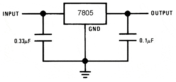

ich bin ein Elektronik-Newbie und möchte an meinem Kopter nun Live das Bild verfolgen. Habe ein 5,8Ghz System gekauft mit TFT und allem was ich brauche. Die Frage ist jetzt nur, wie versorge ich den Empfänger und TFT am Boden mit Strom.
Werde wohl ein Blei-Akku holen, wie macht man das dann aber mit den Kabeln, dass ich zwei Geräte versorge, brauch ich da irgend eine Verteiler-Platine oder Stromwandler o.Ä? Oder einfach vom Akku aus einem Kabel mach 2 und dann die Beiden Geräte dort anhängen?

besorg dir ein Lipo, 3s = 12V. natürlich musst du wissen ob eines deiner geräte 5v zb braucht dann brauchst du noch einen Spannungswandler sonst raucht es :)
Kabel zusammenlöten wirste hinkriegen oder ? + an + ; - an - :D

Ich habe an meinem Foto-Stativ einfach mit Klett einen 2S 5000mAh LiPo für meinen Empfänger. Da mein TFT mit 12V läuft, hat er einen eigenen 3S Akku bekommen, denn den TFT schließe ich nur seehr selten bei Bedarf an.
Man könnte sonst auch einen 3S LiPo nehmen und per Step-Down Wandler dann am gleichen Akku auch die Komponenten versorgen, die 2S benötigen.

TFT läuft mit 12V und der Empfänger kann von 7-12V arbeiten.
Heißt ich nehm den 3S Lipo und kann dann direkt beide Geräte an den Lipo anschließen. Wie macht man dass am Besten mit Y-STeckern?

welche(n) empfänger nutzt du denn ?
die rc305 werden auch oft mit x-12v angegeben und verkraften auf dauer keine 12V ( betreibe 2 davon hinter nem 5v 3a bec )

du hast Recht, es ist ein RC305 und der sollte tatsächlich nur mit 5V betrieben werden.
Was heißt das nun für mich? Ein 3S-Lipo wo ich den TFT direkt anschließen kann und zusätzlich an den 3S ein Step-down-Wandler damit ich 5V für den Empfänger bekomme?
Also zum 305 lese ich überall "Working voltage: DC 7-16 volts" Was bei nem 7805 Spannungsregler auch sinn macht, es gibt aber wohl auch Varianten die direkt 5V brauchen, die grillt man an 3S dann sicher...

mein 305er betreibe ich mit 3s bis jetzt keine probleme, aber ich denk auch über ein 3A bec nach, gibt das keine störungen (bzw habt ihr da einen filter dahinter?)

hab nen rc305 auch schon mit nem 3s lipo betrieben - wurde sehr heiss
mit nem 5v bec hatte ich auch nicht mehr störungen...
gibt aber auch empfänger die anscheinend nicht so gut mit nem bec davor zurechtkommen

hmm gibts viellecht einfach ne 5 und eine 12v variante?!
http://www.dpcav.com/xcart/product.php?productid=16586
http://www.dpcav.com/xcart/product.php?productid=16584
das wäre eine erklärung weil mein 305er wird bei 3s nichtmal handwarm.

so nochmals ich, also den TFT möchte ich mit dem 3S Lipo mi 12V (direkt) betreiben und den Empfänger also mit 5V - heißt also, ich bastle einen Spannungswandler auf 5V und passt?
