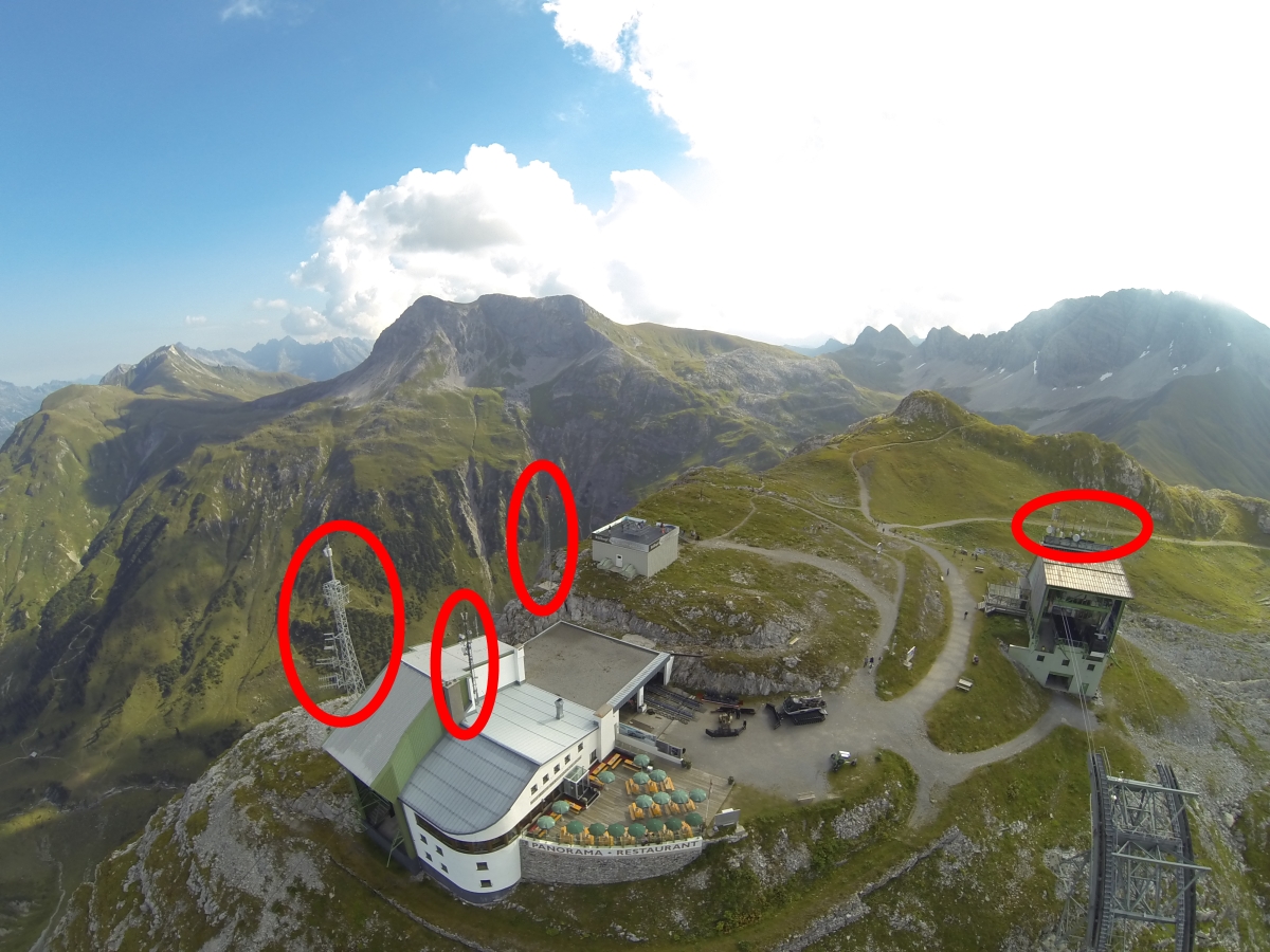

Ich habe heute Aufnahmen von einer Bergstation gemacht bei uns gemacht!
Da das der höchste Gipfel hier rundherum ist, wird der auch als "Antennen-Standort" für alles Mögliche genutzt ...
Hatte eh schon ein mulmiges Gefühl und bin sehr sorgfälltig vorgegangen ...:shy:

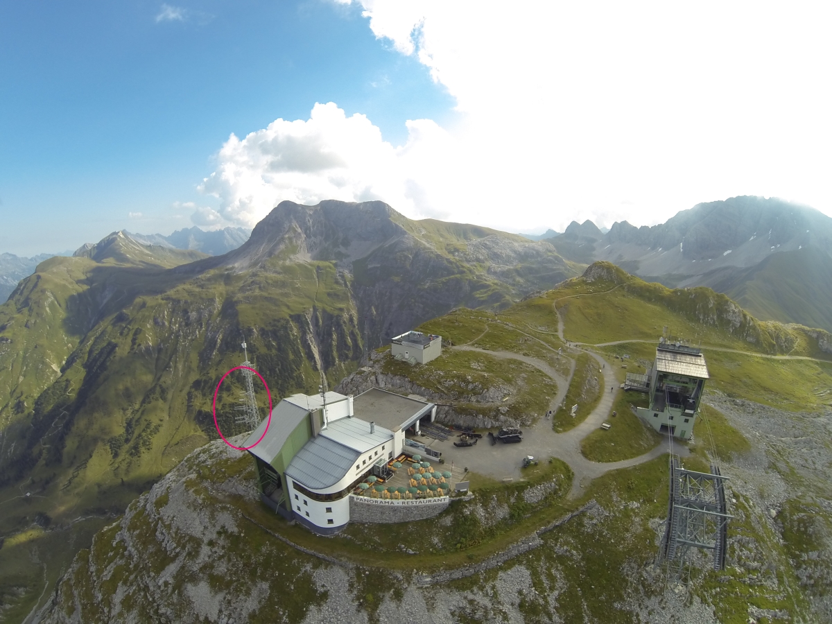

Als ich dann da so rumgeflogen bin, bin ich auf einmal vor die Antennen vom Fernsehen geflogen :wow:
Nix bei gedacht, denn funktioniert hatte da oben ja soweit alles!
=>> FPV-Bild, Steuerung alles funktionierte
Dann vor den (Richt)Antennen - zack - Copter waagerecht und nix mehr steuerbar :confused:
Bild war aber da und er sank zum Glück nicht!
Failsafe rein und hoffen :engel:
Und siehe da, er drehte in meine Rtg. stieg auf und kam zurück ... Alter Fuchs! schon wieder Schweißperlen und Adrenalin pur
Und hier das Video der Groundstation

Große Antennennester sind unberechenbar. Bin einerseits schon entspannt um so einen 120m-Mast gekreist in unterschiedlichen Höhen, ohne irgendetwas Seltsames zu bemerken. An einem anderen Mast hat es die Elektronik im Flieger komplett mattgesetzt, der Absturz wurde nur vom schnell rebootenden AP abgefangen. Von außen sieht man leider selten, wer da was für'n Krams versendet.
NilsG
Ich hatte da heute morgen schon relativ mulmige Gedanken dabei ;)
Guckt mal was da alles im Einsatz ist:
u.a. Mobilfunk, Polizeifunk, Innenministerium(?!?), TV, Radio usw.
Also, recht verstrahlt das Ganze ... ;) Stress gab's wie gesagt nur vor der Richtantenne vom - ich glaube - TV!

Dein Flug war einfach nur grob fahrlässig.
Beim Fliegen vor Richtantennen kannst du leicht die Strecke für mehrere Sekunden lahmlegen. Da beginnen angeschlossene digitale Systeme zu resetten und führen zu noch längeren Ausfallzeiten. Das kann sehr sensible Steuerungssystem betreffen.
Sollte dir eine Anzeige ins Haus flattern, kannst du dich warm anziehen.
Ich möchte nicht von Passanten angesprochen werden: Sind Sie auch so ein Bahnverkehrsstörer wie der da im Süden?
