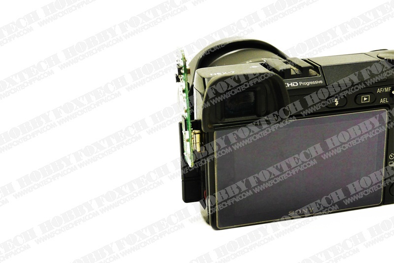

Sicher? Das glaub ich nicht - auch wenn es da steht... bei der Nex7 ist der HDMI anders herum... und dann ist die Öse für den Gurt im Weg.
Hier auch deutlich zu sehen: http://www.foxtechfpv.com/foxtech-mini-hdmiav-converterpal-p-1364.html
und im Text: There is any rope buckle near the port must be removed otherwise this converter can’t be used.

ich habe leider keine Nex 5 oder 7, aber warum sollte das sonst in der Beschreibung stehen, wenn die NEX nicht kompatibel ist?
"The test of Sony Nex5 Series, 7 series is fully available, the camera needs to be validated in other." Würde mich auf jeden Fall auch interessieren ob der Anschluss der NEX7 klappt, da ich mit der Nex schon des öfteren geliebäugelt habe.. :)

Weiß jemand ob es sowas auch für die Nex 7 gibt? http://www.goodluckbuy.com/fpv-hdmi...nverter-board-for-nex5-cameras-w-shutter.html
bzw. was benutzt ihr für einen Converter an der Nex 7?
ich habe den gestern bei RangeVideo.com entdeckt:
http://www.rangevideo.com/en/accessories/440-hdmi-converter-sony-nex5.html
"HDMI to AV SONY converter V2 with shutter control
We tested the following cameras and no problem for working with SONY NEX-5, 5N,5R,5T,5TL,6R,7N,7R. Nikon D90,D3X
Cameras that it supports replay: Panasonic GH2, GH3 and Cannon 60D
It also supports SONY NEX 50i sold in mainland China and SONY NEX 60i series camera sold in Hong Kong or sold in Europe"

Für die SONY NEX-5N kann ich das mit Praxiserfahrung bestätigen. Passt und funktioniert technisch einwandfrei.
Die Auslösefunktion für die Kamera ist allerdings mit einem Lichtleiter realisiert, was etwas unpraktisch ist. Also die IR-Diode, die das Auslösesignal sendet, ist auf dem Konverter aufgelötet und man muss von dort ein recht unflexibles Lichtleiterkabel zur Kamera führen. Ich habe daher an meinem Konverter die Diode ausgelötet und mit einer flexiblen Litze verlängert, so dass man sie direkt am IR-Empfänger der Kamera befestigen kann.
