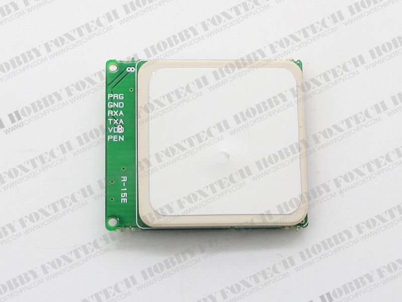

Unbekanntea Cirus GPS an APM 2.6?
Nabend und danke fuer die schnelle Antwort.
LEIDER hat der vorbesitzer den Aufkleber abgerissen, aber ich werde das erfragen oder einfach testen.- zur not kommts auf'n Marktplatz.
An einen Openpilot Cc3D geht es auch nicht?
Das sieht mir nach nem Neo 6M GPS aus. Kann man aufs U-Blox Protokoll einstellen, dann gehts ganz einfach mit APM.
Edit: ist ein GPS mit Mediatek Chip, siehe unten.
Ich hatte mal so eins, ich guck ma eben ob ich nen Link finde... Kann aber auch n GPS mit MTK Chip sein. Bin mir grad garnich mehr so sicher...
Habe das auch verwendet, hat anstrengend funktioniert. Hatte erst Probleme, da die Farben rx und tx in grün und Geld genau anderer wie beim apm waren. Also getauscht und dann lief es
