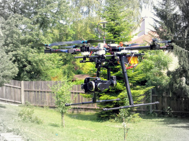

Ich wollte mal wissen wass eure Quadros, Hexas und Oktos so wiegen
Da ich etwas bedenken mit meinem Akku habe
Also mach ich mal den Anfang
DJI F450 mit NAZA, Stein x80 Motoren und Stein Reglern
Graupner e-Prop 11x5 - 1020g
LED Bänder - 8g
WellPower 3s 3200mah - 274g
Umgebautes Bumbelbee Gimbal - 86g
Quadframe Landegestell 150mm - 200g
Eyefly Snap 2.0 Go Pro Gehause - 28g
Go Pro Hero HD2 - 100g
Mach ein Abfluggewicht von - 1716g
Ist das Ein Problem mit 3S? Besser 4S? Obwohl Schwerer?
Hoffe auf rege Teilnahme
