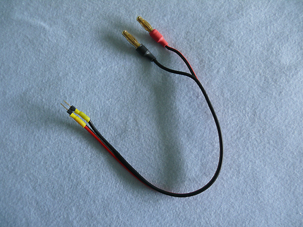

Aus versehen habe ich einen 3s lipo zu tief entladen. Wenn ich ihn laden will gehts nicht weil die Spannung zu tief ist.
Ich konnte ihn als 2s laden und jetzt sind die ersten zwei Zellen voll ,aber wie kann ich die dritte Zelle nochmal laden ?

Doch das geht. Einfach das Bleiladeprogramm nehmen. Pb heisst das im Lader. Mit 100mA laden und dabei alle drei Zellen messen. Dürfen nicht über 4,2V laden. Wenn die dritte Zelle wieder bei ca. 2,9V ist, einfach das Lipo Programm wieder starten. ACHTUNG: Wichtig dabei, die zwei schon geladenen Zellen nicht zu überladen.

Die Wiederbelebung war leider nicht erfolgreich , jetzt ist es eben ein 2s lipo

Das nächste Mal mach Dir ein Ladekabel mit 2 Pin.
Damit lädst über den Balancestecker Zelle um Zelle (einzeln), bis jede die 4,2 V hat.
Hochwertig wird der Gesamtlipo jedoch nie mehr sein.
