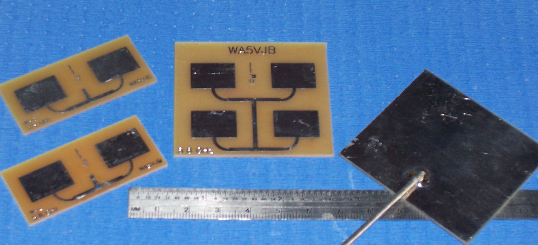

ich habe eine Seite gefunden, wo jemand verschiedene Antennentypen als PCB (printed circuit board) hat anfertigen lassen.
Im Bereich 5,8Ghz hat er zwei verschiedene Patch Antennen:
Eine 2 Segment und eine 4 Segment Antenne. Beide vertikal polarisiert.
Kosten für die 2er (8-9dbi) ist 3$ und für die 4er (11-12dbi) 5$.
Im Anhang findet ihr ein Bild der Details der Antenne. Man muss im Endeffekt nurnoch das Kabel anlöten und die Antenne ist fertig.
Leider steht da nichts zum Empfangswinkel, aber ich habe dazu schon eine E-Mail an den Besitzer der Seite geschickt und hoffe auf baldige Antwort.
Ich denke ich werde mir einfach mal sowas bestellen und dann dazu hier berichten.
Der hat auch 2,4Ghz Patch Antennen (5$), diese haben ebenfalls 11-12dbi, aber zum Öffnungswinkel steht da nichts, habe ich aber auch angefragt.
Bilder dazu im Anhang.
Jetzt meine Frage an jemanden der Ahnung hat:
Taugen die Dinger was?
Ich mein für 3-5$ ist es kein Verlust die Teile einfach zu bestellen und auszuprobieren, aber vielleicht kann ja auch so schon jemand einschätzen ob die Teile gehen oder nicht.
Reicht vertikale Polarisierung? Bei der 12dbi GF Patch steht horizontal u. vertikal polarisiert...geht beides zusammen überhaupt ohne Diversity? Oder bezieht sich das einfach nur auf die aktuelle Lage der Antenne (z.B. um 90° gedreht ist sie dann horizontal statt vertikal)?

Zum Thema Vertikal und Horizontal...
ich weiß jetzt nicht genau, auf welche Antenne Du ansprichst aber beides geht M.E. nicht.
Sebastian hat allerdings eine Antenne die beides kann, da kommen dann aber 2 Kabel raus. Im Grunde sind das zwei Antennen in einem Gehäuse.
Beides kann nur zirkular polarisiert, da gibt es aber etwas Verluste, d.h. die Antennen sind bei gleichem Öffnunfgswinkel nicht so Leistungsstark.
Ausserdem senden wir vertikal polarisiert, was bei einer Zirkularen Empfangsantenne nochmals etwas Verluste hervorruft.
joa nur dass Du bei normalem Flug (genießen und schauen) i.d.R. niemals horizontal sendest.
Soweit zumindest meine Erfahrung.
Ok also wäre so eine 12dbi vertikal Patch vollkommen ausreichend, und mit Diversity die andere Antenne einfach um 90° versetzt. Wenn ich ne nachricht bezüglich der 5,8G Antennen bekomme lass ich es euch wissen.

Hi Raingard,
ich benutze im Moment die 11 DBi hor/ver Antenne vom Sebastian mit zwei Empfängern und EagleEyes Diversity.
Da das Diversity aber permanent hin und her schaltet schalte ich immer nur den vertikalen Empfänger ein und hab damit hervorragende Ergebnisse.
Die 8dB Zirkular hab ich auch noch liegen, aber noch nicht ausprobiert.
Also ich würde jedem, der sein Equipment erst noch kaufen muss empfehlen erst mal nur einen Empfänger und ne vernünftige vertikale Antenne zu kaufen.
Wenn man dann irgendwann anfängt rum zu turnen und Probleme mit Aussetzern wegen Fluglage bekommt ist immer noch Zeit auf eine Diversity-Lösung zu wechseln und dann würde ich den zweiten Empfänger mit Zirkular ausstatten.
So werde ich es auch tun, sobald mein Diversity funktioniert.
Gruß Carsten
PS: bei 5G8 kann das ganze natürlich ganz anders aussehen, da hier die Bedingungen insgesamt kritischer sind.
Vom Prinzip ist es aber das gleiche.

habe eine E-Mail bekommen. Strahlweite soll ungefähr 90° sein. Das ist doch bei 12dbi ziehmlich gut, oder? Sowohl bei 2,4 als auch bei 5,8...Hört sich aber irgendwie zu gut an...naja wir werden sehen.

Wir testen unsere gebauten Antennen immer mit einem Spectrum Analyzer.
Der zeigt denn genauen dBi Wert der Antenne, die Dämpfung (Verlust) bis zum SMA Stecker, den Frequenz Peak uvm...
da wir auch für alle Möglichen und unmöglichen Frequenzen Antennen selber bauen:p:
Ein Öffnungswinkel von 90° bei 12dBi, ich glaube das sind Wunschvorstellungen:/:
