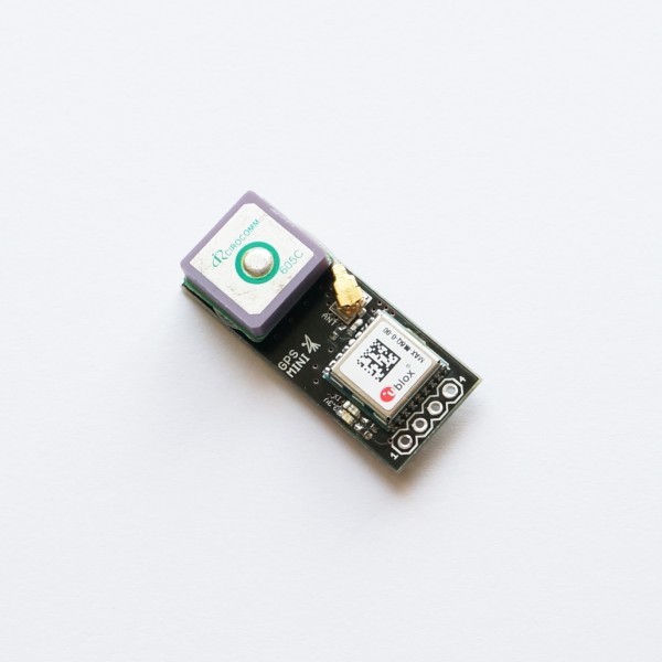

ich habe das GPS von HK hier liegen. Echt schön klein das Ding.
Mein Problem allerdings ist das ich die Steckerbelegung am GPS nirgends finden kann.
Es ist dieses:

Hast Du ein Messgerät? Fürs GPS benötigst du Rx, Tx, GND und VCC (im Datenblatt wird es hoffentlich auch VCC sein). Rx vom GPS muss aufs Tx vom APM und Tx/GPS auf Rx/APM
Du solltest also die Pins 1,2,3 und (vermutlich) 8 zur 6-poligen Buchse des GPS verfolgen. 2 Kontakte sollten unbenutzt sein.
Pinbelegung vom Compass hier... da musst du VDD, GND, SCL und SDA zur 4-poligen Buchse verfolgen. JP1 am APM für den externen Compass öffnen

Anbei noch die Belegung am Mini GPS für +5V, RX, TX, GND sowie habe ich auch noch für die Leute welche den Kompass nutzen wollen einen Abnahmepunkt für 3.3V raus gemassen.
Achso, bei meinen Test ist mir noch aufgefallen das man am GPS zwar ohne Probleme eine höherer Baudrate setzen kann wie auch am APM. Das GPS diese aber nicht übernimmt. Also hier Maximal 38400 baud bei mir an 2 GPS möglich gewesen.

Ich habe das Gps auf dem Balkon mit freien Himmel getestet , dabei ist das ( siehe Bild ) raus gekommen.
Seitdem ich das Teil resettet habe bekomme ich den Fix nicht mehr, es muss also etwas mit den Einstellungen zu tun haben.
Wenn ich das GPS auf default setzte und dann Baudrate auf 38400 und Abtastrate auf 5Hz sollte es doch gehen oder muss noch etwas eingestellt werden?
