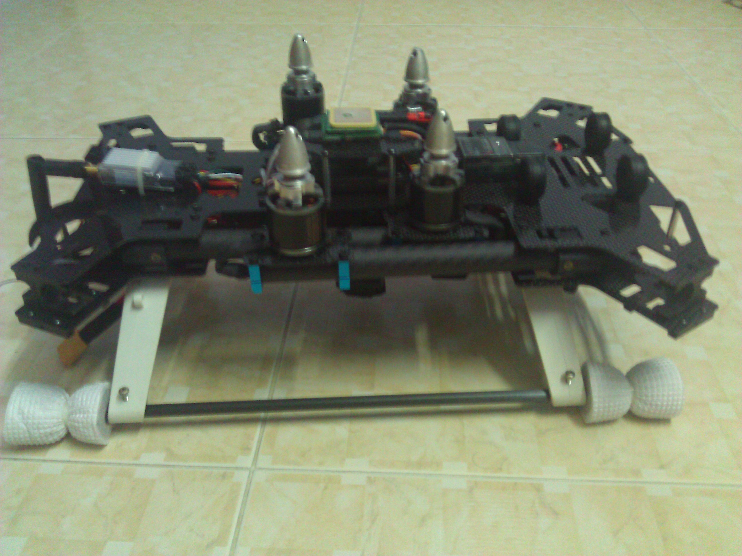

Da meine GPS-Halterung ja beim Absturz kaputt gegangen ist, kann ich dann das GPS/Kompass so wie auf diesen Bild montieren?
Oder Lieber so, mit einer Stange?
Und ist es unbedingt notwendig den APM auf ein anti Vibrationsteil zu montieren, oder reicht ein doppelseitiges Klebeband mit 2mm Schaumstoff?
Mosquito
Ich würde die GPS-Antenne erstmal so wie im ersten Bild montieren. Wenn sich dann beim Compassmot herausstellt, dass der Korrekturwert doch noch zu hoch ist, kann man immer noch auf die Türmchen-Montage umschwenken.
Die Antivibrationsplatte ist nur dann von Nöten, wenn der Kopter unsauber aufgebaut und/oder die Motoren/Props unwuchtig sind und/oder für ungewöhnliche Vibrationen sorgen, die anders nicht beseitigt werden können.
Im Standardfall reichen 1-2 Lagen Spiegeltape ("doppelseitiges Klebeband mit 2mm Schaumstoff") oder die speziellen Pads von 3M.
lg Hans
