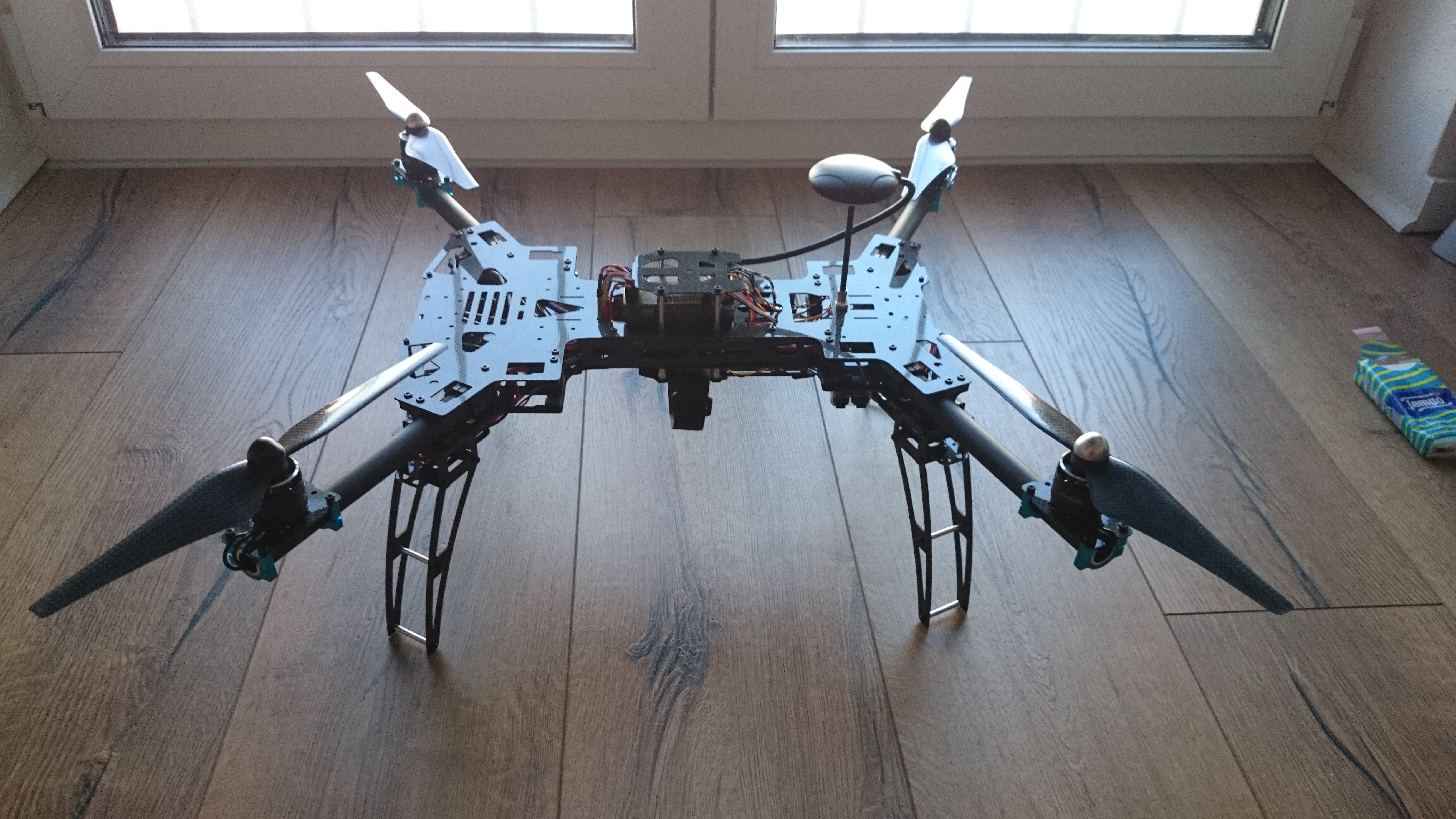

Also ich habe heute den Kompassmot durchgeführt.
Hier die Werte:
COMPASS_MOT_X = 1,298905
COMPASS_MOT_Y = -1,411094
COMPASS_MOT_Z = -0,9700346
COMPASS_MOT_CT = 2 (Use Current)
Es stand noch irgendeine Prozentzahl von ca. 30 % dort.
Sind die Werte okay, oder muss ich den Kompass/GPS wo anders befestigen?
Der Spannungssensor geht nun auch. Hatte den falsch angeschlossen.
Und noch was... Was ist denn ein guter HDOP Wert?
Ich weiß, um so niedriger desto besser... Ich hatte vorher beim Kompassmot einen von 1,3.
Mosquito
#23
30% beim Compassmot zeigen noch eine deutliche Beeinflussung an. Es wäre besser, wenn du dir für Den Kompass einen günstigeren Standort suchst.
Ein HDOP von 1,3 ist ein guter Wert!

Habe nun den Kompass/GPS wo anders montiert (siehe Bild) und den Kompassmot nochmals durchgeführt.
Nun schauen die Werte viel besser aus:
Code:
COMPASS_MOT_X	-0,312392
COMPASS_MOT_Y	-0,1833348
COMPASS_MOT_Z	0,4807062
COMPASS_MOTCT	2
COMPASS_OFS_X	-71
COMPASS_OFS_Y	-73
COMPASS_OFS_Z	56
Und der Interferenz-Wert lag bei 6%.
Ich lade nun den Akku voll und werde dann später mal einen Testflug starten.
