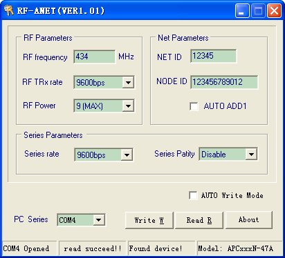

Gemacht getan: Habe zwei Dinge hinbekommen.
1.) Den ComPort habe ich auf Com2 gesetzt.
2.) APC22X_V12A.exe als Admin starten hat dann soweit geholfen, das ich den COM2 Port auswählen konnte.
Habe also die Werte der Seite http://www.rcgroups.com/forums/showthread.php?t=1382503&page=57#post18523310 eingetragen, Write gedrückt und von der Software eine positive Meldung erhalten. Gleiches bei dem 2ten Teil.
Beim Anschluß am Board habe ich dann RX und TX gekreuzt, wie in der Anleitung beschrieben. Den Planer habe ich auf COM2 und
57600 gestellt. Leider kann ich keine Verbindung herstellen. :( Wäre ja irgendwie auch ein Wunder, wenn es gleich geklappt hätte. :(
Kann ich in irgendeiner Weise prüfen / sehen ob sich die beiden Boards (Sender / Empfänger) unterhalten? Ic h konnte auf den Boards leider keine LEDs entdecken! :(

Hast Du den Haken bei "APM Reset" in Configuration->Planner rausgenommen?
Bei den Werten darüber (Telemetry Rates) 3,3,1,1,1 eintragen.

Gestern habe ich es noch mit einen zweiten Win7 X64 Notebook und einem Windows XP Netbook versucht. Das Verhalten ist das gleiche.
1.) Beide APC220 Platinen lassen sich inzwischen ohne Probleme mit den Daten bespielen und melden auch OK. Auch das Lesen der Daten mit der Software wird mit OK bestätigt und die Daten stimmen auch.
2.) Die Platine wird vom Planner erkannt, denn wenn ich sie ziehe während dem Connectionversuch, dann meckert die Software.
3.) Die Daten unter Configuration->Planner habe ich auch gesetzt.
4.,) Irgend etwas scheint am Copter anzukommen. Denn am Anfang zuckt immer einmal kurz die CAM.
Das war der Zwischenstand.
LG Kai
