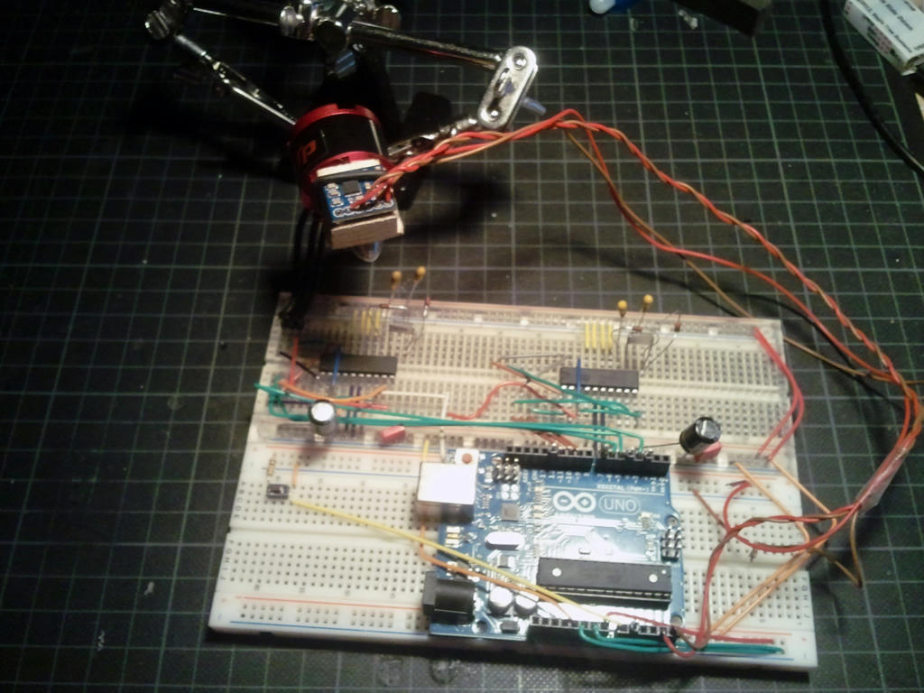

Welch unerfreuliche Entwicklung. Pfff.. Ich habe den Versuchsaufbau fertig und frage mich ob das Interrupt benutzt wird um die Sensordaten abzufragen? Im Schaltplan der ersten Version(der einzige der mir zugänglich ist) sind ja nur 4Pins an der IMU belegt?
ICh bin nur kleiner Elektriker und habe vom Code fast garkeine Ahnung :p Passen den die Pinbelegungen des Atmega328 vom ersten Schaltplan noch zur aktuellen Software? Ich glaube die Schaltung funktioniert, hätte aber gerne Gewissheit. Die Pins für die RC-control haben sich geändert oder? Dachte vielleicht um den Digital_2 für Interrupt frei zu bekommen? Please help, thx a lot.

Thx man. Da steht es ja auch im Kleingedruckten. Wer lesen kann.. :) Habe weiterhin gelernt das man sch- und brd-Dateien mit dem kostenlosen Layoutprogramm von cadsoft.de öffnen kann. easy peasy.
Nächtlicher Nachtrag: Was soll ich sagen - es funktioniert nun auch bei mir, jedoch nur rudimentär auf dem Schreibtisch, ich grinse trotzdem von einem Ohr zum anderen. Der Schalter funktioniert jetzt "besser" als wie auf dem oberen Foto beschaltet.. Testen kann ich allerdings nur mit 5V da ich noch keine Motoren umgewickelt habe und sonst die Treiber gut heizen, fast leuchten. Alles in allem eine super Sache, alleine hätte ich das nie geschafft.

Interrupt wird in der 43er nicht benutzt, in der 44 nur im DMP mode, den glaube ich noch niemand wirklich getestet hat.
Anscheinend lohnt sich der Code aufwand auch nicht, wenn ich mir so Ludwigs (RCFAN2) Video anschaue...:)
