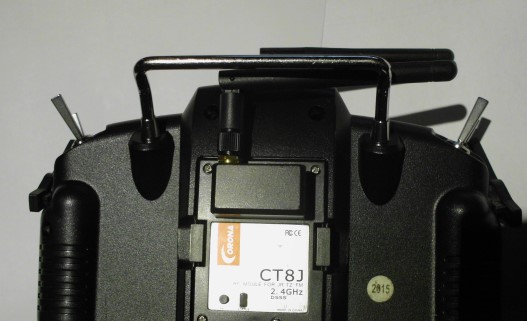

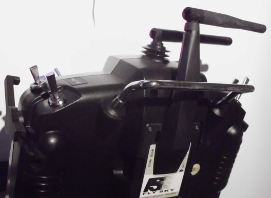

Ich habe jetzt auch mein Original Turnigy Modul in so ein Gehäuse eingebaut. Die Antenne ist besser positioniert und seit die Antenne etwas weiter von den Metallbügel entfernt ist habe ich auch das Gefühl das die Reichweite wesentlich besser geworden ist. Kann natürlich auch sein das die Multiplex Antenne besser abgestimmt ist als die Turnigy China Antenne.
meute
#32
Ich habe jetzt auch mein Original Turnigy Modul in so ein Gehäuse eingebaut. Die Antenne ist besser positioniert und seit die Antenne etwas weiter von den Metallbügel entfernt ist...
Kannst Du (oder jemand anderes) bitte ein Bild (oder auch mehrere) vom Multiplex HFMG3-Modul in der Taranis X9D machen.
Mich würde mal interessieren, wie es platzmäßig zugeht bzw. wie weit die Antenne oben rausgeht.
meute
#33
Das ist dann so!
und von hinten
andere Module sind eben schlechter
oder so
Das Modul von Multiplex ist schon gut was das mit der Antenne betrifft. M-Link funktioniert finde ich auch was die Reichweite betrifft genau so problemlos wie FrSky. Nur ist die Telemetrie wesentlich teuerer.
