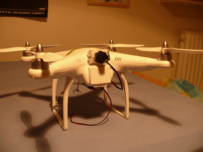

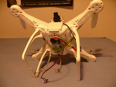

Sieht alles gut aus bei Dir, habe ich auch so ähnlich.
Die Cam ist CMOS FPV Kamera bundle 420TVL 5V, ca 50-60€. Die passt zum Videoanschluß des ImmersionRC-Senders (5V).
HD und Flugkamera geht schlecht wegen der großen Datenmenge der ersteren.
Ein Link zu youtube meines Phantom, die ersten Flüge. 25mW Videosender ist halt ein bißchen schwach, aber so im Garten rum gehts.
Und zwei Bilder meines Einbaus.

Na ja, 25 mW aus dem Videosender gibt keine große Reichweite.
In dem Video sieht man zu Beginn ganz kurz ein Stativ, an dem ich was mache. Ich schalte einen kleinen Videorecorder ein, um den Flug aufzunehmen, der dann auch im Video zu sehen ist.
An dem Stativ ist auch ein IMMERSIONRC- Duo Empfänger mit 2 Helicalantennen. Damit könnte man schon weiter weg fliegen, habe ich aber in dem Video nicht benutzt.
