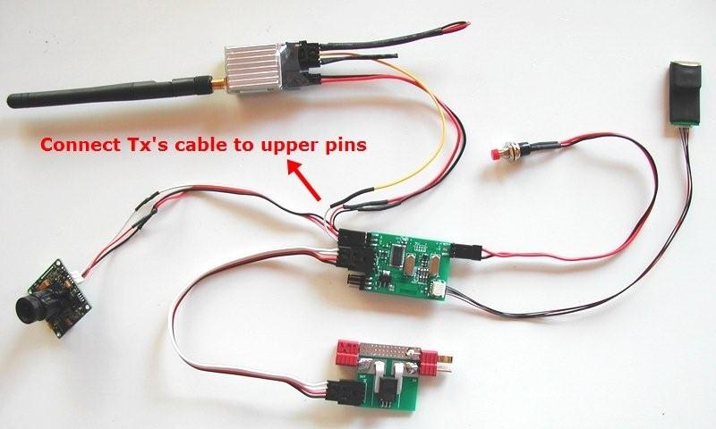

Würde auch das CE-OSD empfehlen. In der jetzigen Version 1.5 wurde nochmal ein deutlicher Sprung im Verglich zur Vorgängerversion gemacht. Und es ist wirklich leicht zu installieren.
Genau :D
Kamera => OSD => Sender
zur Stromversorgung:
Man kann einstellen, ob man ihn über den Flugakku oder über einen extra Fpvakku mit Strom versort. Würde einen extra Akku empfehlen, da das FPV-Zeug am Flugakku zu Störungen führen kann ... außerdem ist so ein kleiner 500mAh 3s Akku ja auch nicht soo schwer ;)
Gruß Flo

Doch, du hast 2 Akkuanzeigen 1x Video, 1x Motor. Von beiden siehst Du die Spannung und das was am Current-Sensor angeschlossen wird (logischerweise Motor), davon wird der Verbrauch angezeigt
links (P: Power) siehst Du den Motorakku
rechts (V: Video) siehst Du den Videoakku
Ich würde es wie auf dem Bild bei Foxtech verkabeln:
Der Stromsensor kommt zwischen Akku und Regler, dieser versorgt auch das OSD sowie wenn gewollt Sender und Camera mit Spannung und zeigt diese sowie den Strom an.
Funktionierte bei mir prima so. Die Gopro darfst halt so nicht mit Strom versorgen, da diese nur mit 5V am USB Anschluss gespeist werden kann.
