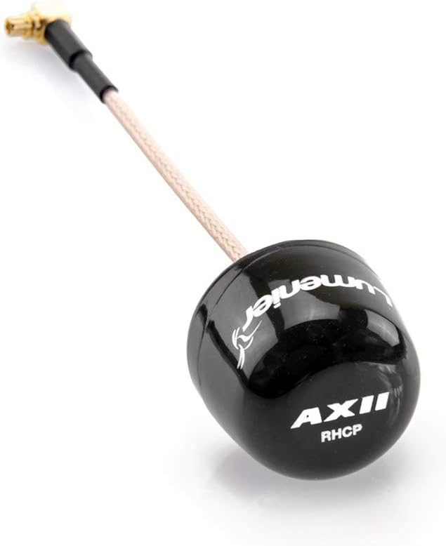

Gute analoge Komponenten zum Einstieg (kein Billigkram):
Video-Sender: TBS Unify Pro32 HV
Antenne: Lumenier AXII
Kamera: Runcam Micro Eagle oder Runcam Phoenix 2
Die Reichweite der o.g. Kombi ist schon sehr gut. Hängt aber weniger von der eingesetzten Leistung, als von den Antennen im Flieger und am Boden (Brille) ab. Je nach Equipment sitzen 500 m bis einige km durchaus drin (für Auslands-Einsätze).

Und dann eine "gute" Antenne https://www.amazon.de/LUMENIER-Antenne-klareres-Signal-Kleiner-robuster/dp/B0821MSRDL/ für 28€
Was denkt ihr? Macht das so Sinn? Oder lohnt sich so eine teure Antenne nicht?

Also ich spar lieber beim VTX als bei den Antennen. Die sind das wichtigste bei dem Hobby. Und die AXII ist top.

Lumenier AXII 2 MMCX 5.8GHz Antenne (RHCP)
Der VTX kostet gut 10€ mehr ist aber dafür grundsolide und in allen Belangen dem Chinasender überlegen. Die 10€ Aufpreis kannst du dann bei der Antenne einsparen die in dem Shop gute 10€ günstiger ist.
