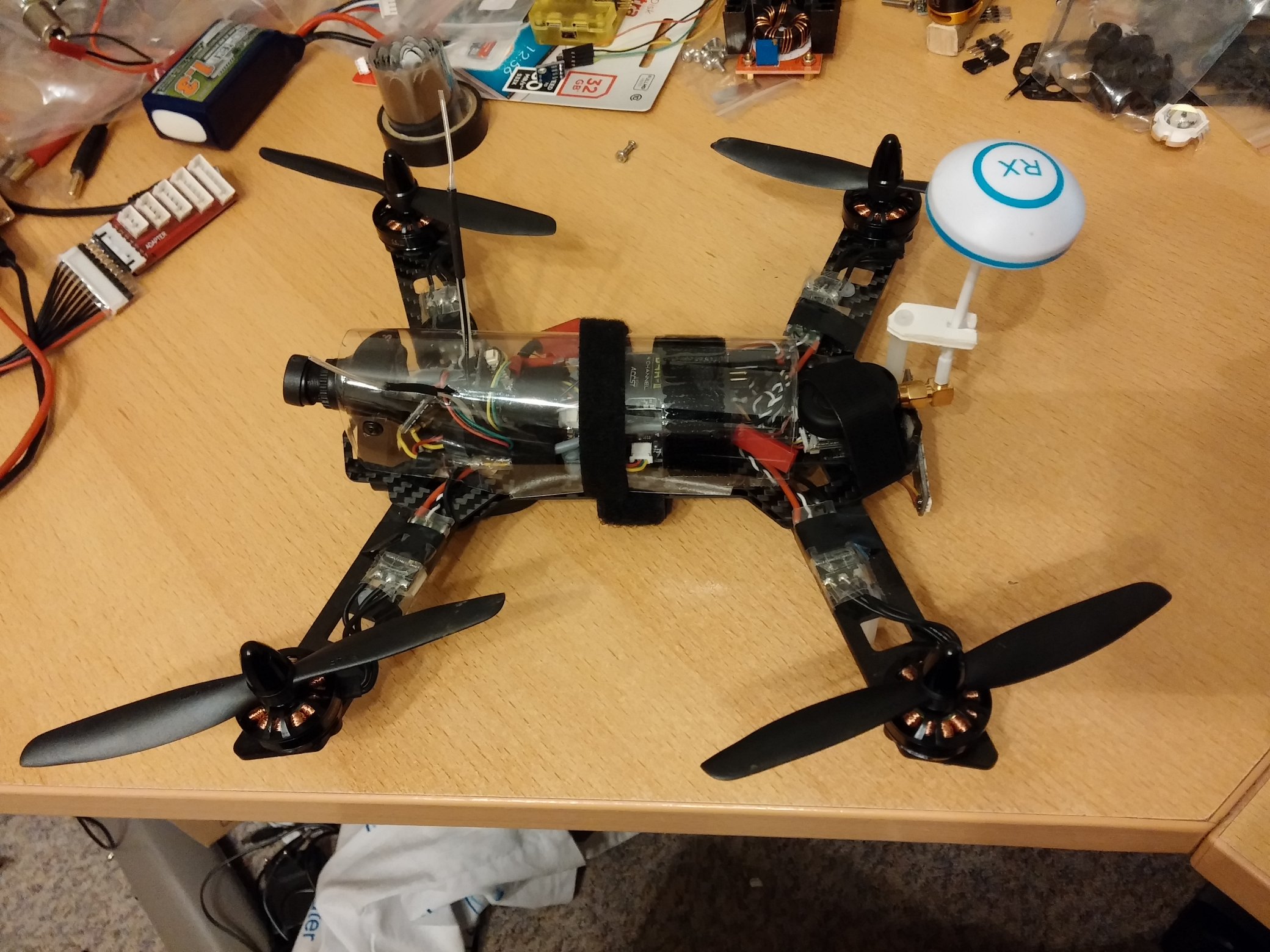

Ich stell mal mein Leichtgewicht "LightRacer" hier vor:
Chassis: "abgespeckter" Diatone #37 ohne Oberaufbau, dafür mit Klarsicht-Plastikhaube (aus Smoothie-Flasche ausgeschnitten) - sehr crash-erprobt und für robust befunden!
Motoren: AMAX 2204-2300kv
Propeller: 5x4.5 GF
Regler: RacerStar blheli_s 20A BB2
FC: CC3D on Betaflight 3.01
GPS: Nein
OSD: Minim micro
BEC: 5V Pololu
Empfänger: D4R-II
FPV-Cam: Runcam/XAT600 im Plastikgehäuse
FPV-TX: Aomway mini (mit 90° Winkel und China-SPW)
HD-Cam: 808#16
Antriebs-Akku: Turnigy Nano-Tech 1000-1400 4S 45/90, bzw SLS Quantum 1300
Extras: Loc8tor, vorne LED 10W mit eigenem 12V-Wandler, hinten 8x LED WS2812 an 5V, APM-Stromsensor
Abfluggewicht: 307g ohne Akku (kommen je nach Akku 122-156g dazu) -- die erste Version ohne Frontscheinwerfer, OSD, Currentsensor und Klarhülle lag sogar bei 249g!
Flugzeit: 5-6 Minuten
Auf dem Bild fehlt noch die Front-LED.
Es gibt auch eine Aufsteck-Schwimmnudel (unsinkbar) :D
