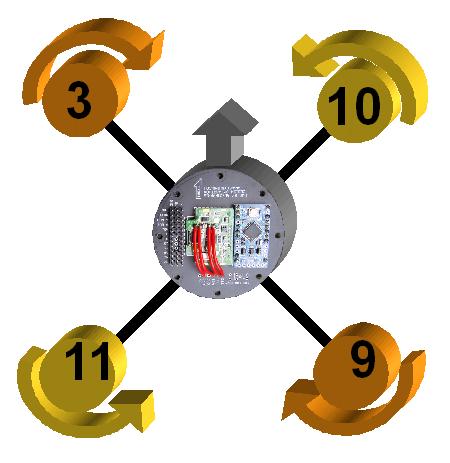

wenn grün vorn ist, sind alle vier Propeller falsch rum drauf! bitte ändern und halt auch auf korrekte Motor dreh Richtung achte!
wenn dann noch alles Esc am richtigen Port in der nanowii sitzen und Wege eingestellt sind und danach d Esc, wirds was! ;-)

Danke! Habe ich gemacht.
Wollte den Flugversuch starten, der Copter ist übergekippt und nun sind drei Lagen Balsaholz gebrochen.
Jetz geht das Basteln wieder los xD
Ich habe die ESC´s eingelernt bevor ich die Steuerung eingestellt habe. Wieder ein Fehler.
Ich bin aber zuversichtlich, dass es noch was wird ;)

schade.Ist beim mir aber ähnlich mit den props weiss auch immer nicht wie^^ Kannst ja sonst noch ein Bild reinstellen wie du sie hast dann kann man sicher sagen welche tauschen.

Zuerst waren die Propeller falsch montiert und dann habe ich die ESC's eingelernt bevor ich die Funke eingestellt habe.
Eigentlich wirklich dumme Fehler aber jetzt funktioniert er tadellos. Wenn er funktioniert - mein Empfänger scheint einen Wackelkontakt zu haben.
Das Ladegerät macht auch noch Mätzchen. Es sagt, dass eine Zelle eine zu hohe Spannung hat und lädt deshalb nicht.

Hast du die Centerplates ernsthaft aus Balsaholz gebaut??
Das ist eigentlich viel zu weich, für Flächenflieger zum Beplanken und andere Dinge ja, aber bei einem Multicopter solltest du Mindestens Sperrholz nehmen ;)
Zudem ist Sperrholz auch noch billiger :D
