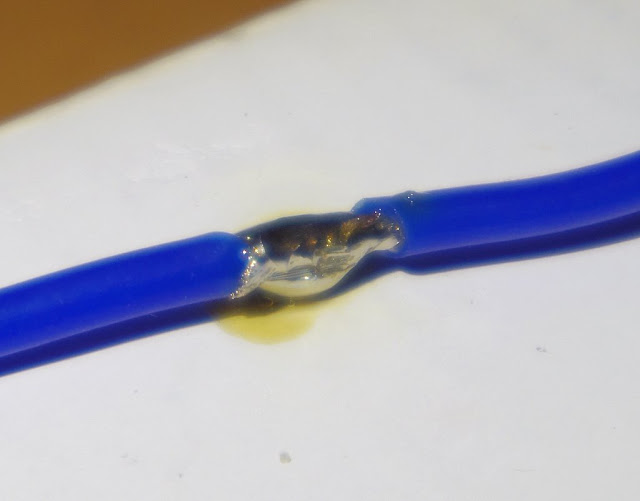

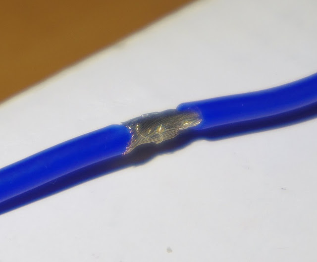

Wenn vorhanden die verzinnte Spitze vom Kabel wegschneiden:
die beiden Enden ca 5mm abisolieren (bei dicken mehr)
dann die Fasern der beiden Enden in einander schieben
und zwischen den Fingern hin und her drehen:
dann einfach Lot drauf, das Kabel muss das Lot "selber nehmen", keine Skulpturen löten:
Nicht vergessen, Schrumpfschlauch vorher aufschieben, sonst muss man es doppelt machen.
So mache ich es, es gibt aber sicher noch viel bessere Methoden.

Genau so isses richtig.
So mache ich das auch. Zur Sicherheit nehme ich immer 2 Schrumpfschläuche übereinander.
An dieser Stelle sollte man aber keinen Kabelbinder anbringen.
Lötstellen + Druck = Auf Dauer schlechte Verbindung.
