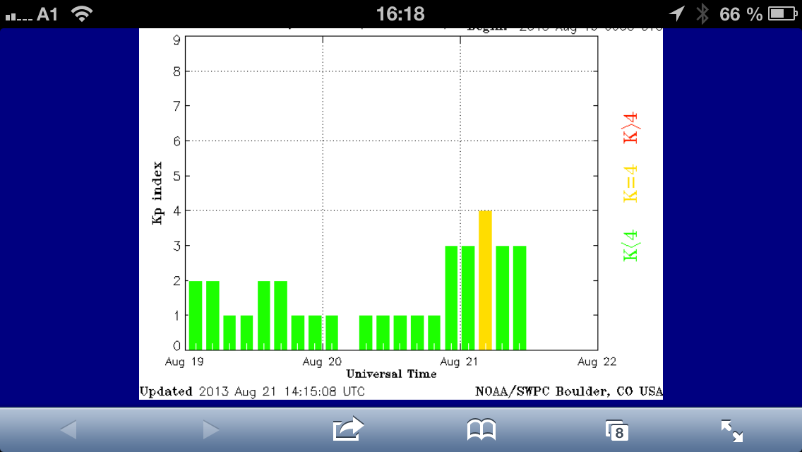

NilsG
Hi!
So, gerade 3 Akkus verflogen ... GPS Storm ist heute etwas "mehr", aber noch immer grün ...
HomePint-Set hat auch einige Zeit gedauert!!!
Dann beim 2. Akku plötzlich wildes Wegkippen; diesmal rechtzeitig gecheckt, ATTITUDE rein, Höhe machen (bin bei uns in den Bergen am Hang geflogen!) und Stabilisieren ... Dann gelandet!
Beim nächsten Akku sank auf einmal die GPS-Anzeige im OSD (die vom TeleFly wird ja angezeigt!) von 9 auf 7!
Also sofort runter und gelandet ...
Normal habe ich 10 TeleFly-Satelliten :)
Gibts da eigentlich online irgendwo Daten/Graphen, die sich öfter aktulisieren?!?
Dieses Bild/der Stand ist von 14:15! :(
=>> STOP, ist ja UTC; entspricht 16:15 ... ;) Alles klar!
Fazit: gleiche Symptome wie beim letzten "richtigen" Crash, aber diesmal über Atti "gefangen"
Fazit2: ... es war wohl somit bei mir kein FlyAway, sondern ein "natürliches" GPS-Problem
Man oh man ...

Ist in letzter Zeit (nun schon ein paar Monate) schon komisch mit dem dauernden "schlechteren oder komplett abrechenden" GPS Empfang.
Da ich ja beruflich täglich unterwegs bin und unser "Auftrags und GPS-Tracking" System ja logscherweise auch GPS-abhängig ist fällt es mir immer öfter auf dass entweder der GPS Empfang sehr niedrig ist und/oder mal für ne Weile (von appr Sekunden bis paar Minuten) komplett weg ist.
An der Umgebung liegt es eher weniger, da:
a. Ich jeden Wochentag eine andere Tour fahre
b. Es mir so vor kommt, als ob es immer am schlimmsten um die Mittagszeit (12:00 bis 14:00 Uhr) ist ..... (nein die kleinen Satelitten-Operator machen da auch keine Mittagspause :p )
Wenn ein GPS Gerät wie wir es benutzen diese Effekte/Probleme mit GPS Signal hat, denke ich mir halt, dass es beim Naza und jedem anderen GPS unterstützen Geräten auch nicht anders ist...
