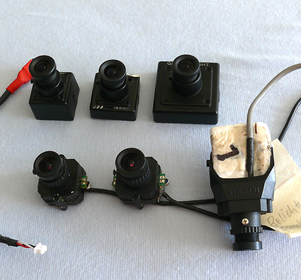

#26
@DerCamperHB
Ich bin wie viele hier eigentlich nur Endverbraucher und muß mit den Produkten zurechtkommen, die im Angebot sind.
Hier funktioniert nicht alles so, wie man sich das wünscht.
Dazu zählt besonders die Lebensdauer diverser Komponenten.
Da ich sehr viel und lange fliege, kommen schon einige Betriebsstunden zusammen.
Ich habe zB festgestellt, daß auch Videosender defekt werden.
Besonders war das mit div. Cams, von denen einige auf dem Bild zu sehen sind.
Die obere Reihe sind Cams mit erweiterten Spannungsbereichen, mit denen schon mehrfach die IRC defekt wurden. Ich beobachtete sehr starke Erwärmung der IRC.
Die untere Reihe sind die einfachen und billigen C MOS Killer Cams mit 3,5-5V und 60 mW Strom.
Damit funktionieren die IRC. Sie werden auch nicht heiß wie oben, sondern warm, daß ich sie anfassen kann.
Sicher gibt es für etliche dieser Vorgänge auch technische Begründungen, daß das sein kann oder nicht darf und wenns und warum.
Aber siehe oben....
Gruß!
#27
Ich empfehle einen eigenen Stromkreises, weg vom "Flugakku". Das beugt definitiv allen Störungen vor, die durch Antrieb (hauptausschlaggebend) entstehen. Außerdem sparst du dir einen Filter, den du verwenden müsstest/könntest um bei Verwendung des "Flugakku" Störungen zu bügeln. Ich nutze selbst immer einen eigenständigen Stromkreis/Akku für Video und Video Tx. Probleme mit Spannungsschwankungen hatte ich noch nie.
