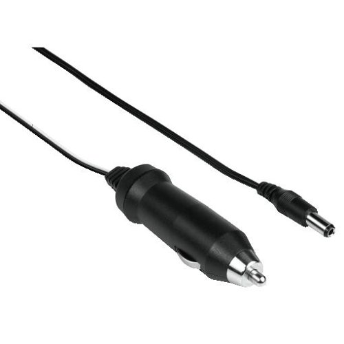

So, um mobiler zu werden, will ich meine Bodenstation auch mit einem 3S Lipo betreiben. Woher weiß ich, welches Kabel positiv und welches negativ ist. Beide sind schwarz.
Wenn ich die falsch rum anschließe, was kann passieren? Zerschieß ich mir die Bodenstation oder passiert gar nix?
Gruß Nils
Bezüglich des Steckers meine ich diesen Standard Stecker für 12V DC auf M6 Stecker.

Schließ nen Akku an und mach ne Spannungsmessung mim Multimeter. Richtigrum zeigt es die Spannungszahl positiv, falschrum negativ...zumindest is das so bei meinem. Gleiche mit ner Messung am Akku ab.

Wenn das Kabel nicht vom Chinesen ist dann sollte der im inneren des Hohlesteckers + sein und der Außenring ist -
bei dem Autostecker ist auch der untere Teil + und die 2 Klemmen an der Seite -
Du hast doch sicher deine Bodenstation selber aufgebaut, dann mußt du doch auch wissen was passiert wenn du die Stromversorgung verpolst ;)
