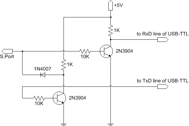

Ja, den schaltplan habe ich miitlerweise auch gefunden. Ich denke ich probiere die 1n4148. Das tool ft_prog: invertiert es das signal dauerhaft? Kann man mit bc 547 transistoren ebenfalls ein inverter bauen? Will ungern das signal am treiber invertieren, da ich das kabel auch anderweitig nutze. Hätte da lieber eine hw lösung...
Das habe ich gefunden: http://www.a-j.ru/rc-hobby/sport_inversion_circuit_v2.gif geht diese scahltung mit nem bc547? scheinbsr ja: http://www.petervis.com/electronics/2n3904/2n3904.html
Du machst mit ft_prog das Signal invertiert und wenn du fertig bist setzt du es zurück auf standard. Da brauchste keinen inverter selber basteln.
Das hat doch nichts mit Veränderung eines gut funktionierenden Systems zutun... Das ist einfach nur ne Einstellung, die man ohne Aufwand zurücknehmen kann. Aber wie du meinst, dann mach dir eben den extra Aufwand ;)
