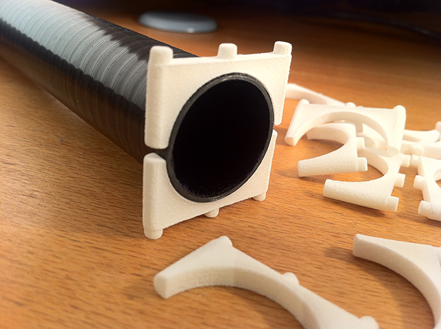

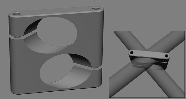

ich denke die computerteile kommen schon ganz gut hin..
Die Teile sehen nicht so präzise aus.. was aber teilweise drann liegt dass sie sehr klein sind.
(2,5 mm dick.. die Nöppel nur 2mm)
dafür aber ziemlich stabil, wie ich finde.
und die Maße, Winkel etc stimmen halt..

#29
Hi Sven,
einen Verbinder, der vom Gewicht her optimiert ist und auch optisch ansprechend wirkt (weil auch rund), könnte ich mir so vorstellen:
http://fpv-community.de/images/attach/jpg.gif
Wenn Du 10 Tage Lieferzeit in Kauf nehmen kannst, und 6,-€ / Stück OK sind, mach ich Dir welche. Die Teile sind dann aber auch präzise auf der CNC Fräse aus Alu gefertigt, winklig, mit Gewinde M4 und 21H7 Bohrungen. Maße: Ø25mm, 57mm lang, Stichmaß 22mm und Gewicht 29g.
Gruß Stefan

#36
Hallo!
Habe schon einige Erfahrung mit 3D-Druck-Aufträgen gemacht und kann sagen, das damit aber auch Teile und Konstruktionen möglich sind, die mit normalen Fräsen kaum oder nur sehr schwer und teuer verwirklicht werden können.
Weiterhin ist das bei shapeways verwendete Material leichter, aber genauso stabil wie POM.
Wenn man einzelne Teile drucken läßt, ist das wesentlich teurer, als viele Teile auf einmal zu drucken (Kleinserie).
Als Gimmick und wenn man drauf steht kann man auch farbige Teile in Plastik (PA220 wird da glaube ich, verwendet) drucken lassen. Ich habe mir zum Beispiel für meinen Quadro in X-Flug die Schellen für die hinteren Motoren und die Rohrstopfen gleich in rot drucken lassen:
http://fpv-community.de/showthread.php?18599-Kurze-Vorstellung-und-Frage
Und die an diesem Kopter verwendeten Steckerteile kann man, glaube ich, überhaupt nicht auf normalem Wege fräsen.
Für einen Modellbauer also eine durchaus interessante Technologie. Diese Drucker sollen ja nicht umsonst auf die nächsten Raumfahrtmissionen (Mars) mitgenommen werden.
ThinMan
