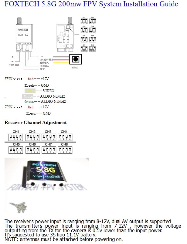

eine anschluss frage habe ich noch an der cam gehn einmal Masse, +, und nen gelbes vidio raus an meinem foxtech 10mw sender habe ich 2 stecker einmal strom zufuhr, und einmal nen 4er stecker schwarz gelb grün , weiß.
aus denen kommt kein strom raus also muss ich die cam extern versorgen oder muss da auch strom raus kommen?
hat wer mir pls nen kleinen anschluss plan? denn ich stehe hier irgendwie grad auf dem schlauch
