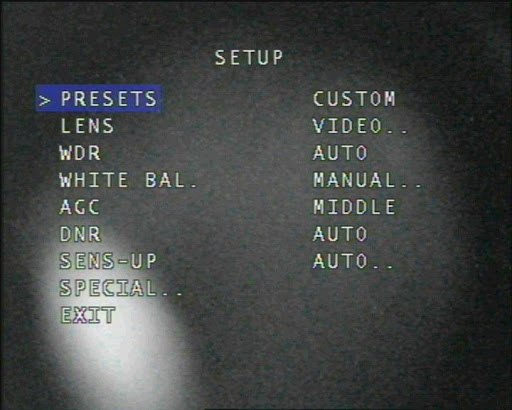

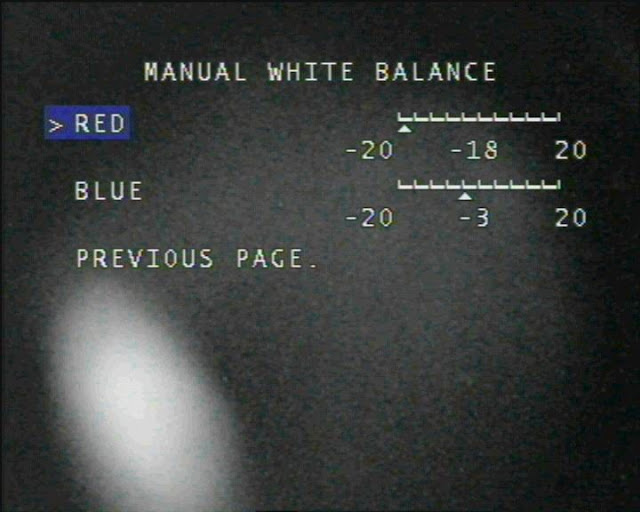

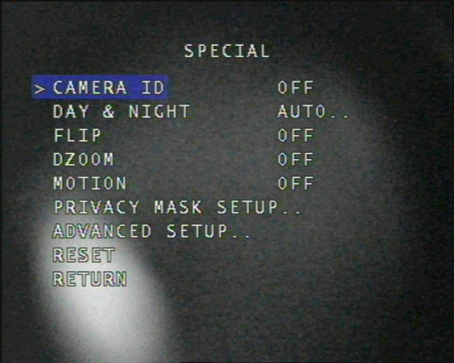

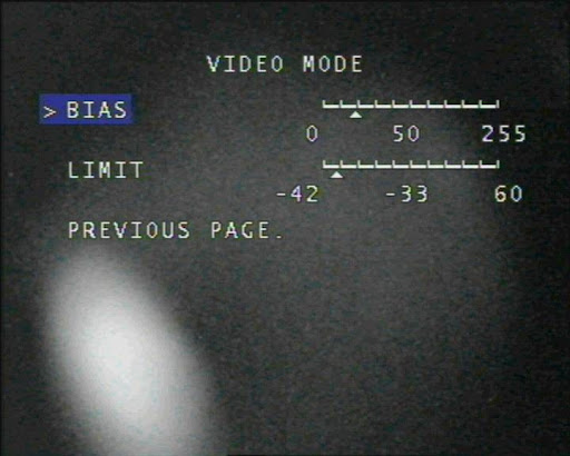

Raventumble
Hallo Georg.
Genau die Probleme hatte ich auch.
Ich habe einige Einstellungen ausprobiert.
Hier mal Einstellungen von denen ich Bilder habe.
Damit passt es schon DEUTLICH besser.
Man kann aber noch mehr herausholen.
Von den Einstellungen die noch etwas "tiefer" in die Kamera gehen habe ich noch keine Bilder gemacht.
Mir ist bei der Kamera aufgefallen, dass Innen- und Außenbilder deutlich unterschiedlich sind. Passt man innen an, stimmt´s draußen nicht (Farblich)
Zudem fällt bei minusgraden das Bild schnell mal aus! OSD bleibt aber zu sehen...
Also vorsicht beim fliegen nach Brille!
Hier mal meine jetzigen Einstellungen:

- Die Limits im Videomodus würde ich nicht so hoch setzen, das Bild ist eindeutig übersteuert. versuche eher mit dem WDR zu spielen.
- Ich hab von Haus aus unter White balance den Rotwert niedriger eingestellt dadruch gab es ein schöneres blau und grün, ist aber im Winter eh schwierig, so viele Farben sind ja nicht zu sehen.

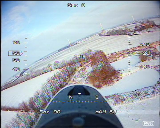

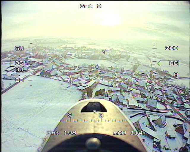

Raventumble
Hier mal Bilder von mir.
Einmal mit der Sonne im Rücken.
Einmal gegen die Sonne.
In richtung Sonne war es allerdings etwas dunstig.
Aber wie gesagt, ich bin auch noch am testen...
Sebastian
mit der Back Light Compensation kannst du diesen Sonnenschein auch noch compensieren, dann solltest du den Horizont noch klar erkennen wie bei dem anderen Bild.
einfach mal testen.
Finde das Bild ansonsten sehr schön.
Die leichten horizontalen Streifen kommen vom OSD, hast du den Weißanteil schon runtergeregelt, klappt das jetzt auch ?

Die Streifen aus dem ersten Bild (unten neben mAH 63) habe ich mit deiner empfohlenen Einstellung komplett weg bekommen. Das lag tatsächlich an der an der Schrifteinstellung (Weißanteil) im OSD.
Hier noch deutlicher zu sehen:
Das Bild entstand übrigens wärend eines Fluges bei dem die Kamera wegen der Temperatur ausfiel...
Ich hatte zum Glück gerade die Brille abgenommen!
Beim wiederaufsetzen der Brille war es dann schwarz...
Die Streifen aus dem zweiten Bild weiß ich noch nicht. Ich habe Ferritkerne gesetzt, aber noch nicht probiert.
Diese waren auch "flimmernd" und nich immer da.

Sieht mir fast danach aus als wenn du in den Limits zu hohe werte zulässt.
Ich muss selbst fliegen dann kann ich mitreden.
Seb
Carlson
Welche Limits meist Du? Im Menü "Lens" steht das Limit schon am linken Anschlag, also auf Minimum. Welche Einstellungen (Limits) könnte ich noch runtersetzen?
