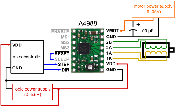

Bezüglich Schrittmotortreiber kann ich den hier empfehlen:
http://www.pololu.com/product/1182 (€10-€15)
Bei jedem Impuls der am STEP-PIN reinkommt dreht sich der Motor um einen Schritt.
Mit DIR HIGH oder LOW kann man die Richtung ändern.
Über MS1-3 kann man den Mikroschrittmodus einstellen (bis 1/16).
Und auch noch praktisch, der max. Ansteuerstrom kann mit dem Poti begrenzt werden.
Damit bringt man auch als Neueinsteiger relativ schnell einen Schrittmotor zum Laufen (auf youtube gibts auch massig Tutorials)

Ja, die Polulu Treiber sind klasse, gibts bei Ebay allerdings für $4
http://www.ebay.com/itm/1PC-A4988-3...556?pt=LH_DefaultDomain_0&hash=item2c76074774
Der billige Motor den ich verwenden will ist ein Schrittmotor mit Aufgesetztem Getriebe. Der hat dadurch schon etwas Selbsthemmung:
http://www.ebay.com/itm/DC-5V-Stepp...485?pt=LH_DefaultDomain_0&hash=item19e7029cb5
Der hat nur 64 Schritte pro Umdrehung und dann nochmal ein 1/64 Getriebe dahinter.
Sollte hier von der Auflösung her locker ausreichen.
Die Ansteuerung mit der H-Brücke ist was aufwendiger und braucht mehr Pins, macht die Arduino Accelstepper lib aber auch prima.

Ich wollte nicht 4 schreiben weil dann sicher wieder jemand kommt mit "aber der verlinkte kostet 9,98".
Sie sind günstig und machen was sie sollen ;)
von den DC5V hab ich auch getestet, war nicht so meines.
