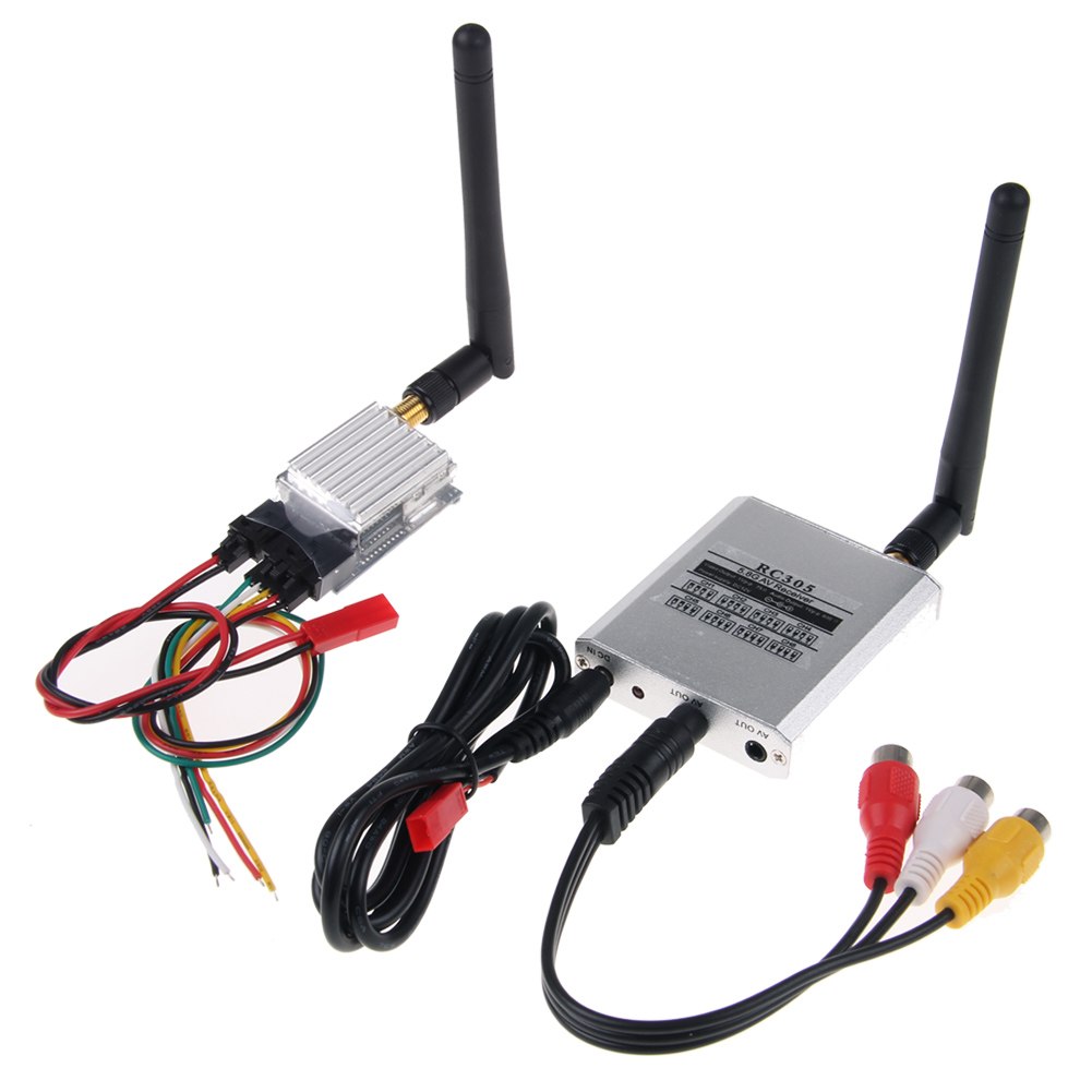

Boscam FPV 5.8Ghz 8CH 200mw Wireless Transmitter TS351 Empfänger Receiver RC305
FPV Antenne Cloverleaf 5,8Ghz RP-SMA BUCHSE Boscam high quality TX RX

Wenn Du ein wenig mehr Zeit verschwendest hättest, wüsstest Du, das dein AV-Sender in DE nicht legal ist. Ausserdem gibt es selbst bei gleicher Leistung und auch legal leichtere ( FT951).
Ich hätte vom gleichen Anbieter die PZ0420M Kamera genommen. Infos gibts es dazu über die SuFu.
Dein Sender sollte reichen, dein Empfänger ist einer für Carbonrümpfe - man könnte glauben, er wäre für einen Carbonrahmen auch geeignet. Brauchen tust du keinen Empfänger, bei deinem Kit ist ein Satellitenempfänger dabei, der macht das alleine.
Zu deinem Kit kann ich nichts sagen ausser, dass du ein paar Ersatzpropeller brauchen wirst. Und Ich wünsche Dir problemlose Verzollung.

Anmerkung FT951 - ist der Kompatibel zum Boscam Kanälen ? - die 20 € sind ja nicht das Problem

Welchen Teil von PZ0420M durchblickst Du nicht? Du musst Dich nur entscheiden, ob mit IR oder IR gesperrt.
Die Kompatibilität des FT951 mit deinem Boscam RX 305 musst Du prüfen. Du hast die Sendefrequenzen des FT951 selbst verlinkt, jetzt noch die Empfangsfrequenzen vom Boscam Empfänger lesen und schon siehst Du es.
