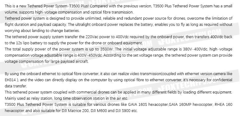

Foxtech hat da auch einiges im Angebot:
https://www.foxtechfpv.com/industrial-drone/tethered-power-system.html
Wenn du glück hast umgehst du damit auch einige Probleme mit Aufstiegenehmigung etc... da das ganze dann eben Bodengebunden ist.
Auf der Seite wird erklärt wie es funktioniert.
Die Spannung wird auf 400VDC hoch transformiert. Das System schafft max. 3500W das sind dann 8.75A@400VDC.
Das sollte dann wenn es Kupfer ist mit 0.5mm² möglich sein. Bei Alu dann 1mm²++.
Erhaltene "Gefällt mir": olfried
