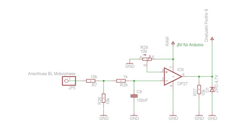

Falls du E- Antriebe messen möchtest:
Prinzipiell gibt es ja noch die Alternative über die Motorphase Drehzahl zu ermitteln.
Erspart Einbau des Hall Sensors am Spant / des Magnets am Mitnehmer.
Daran mal gedacht ?
Habe mal alte links rausgesucht, muss aber zugeben, dass ich mich noch nicht weiter damit befasst habe.
http://openrcforums.com/forum/downl...id=16b6f476653069c4c1795fec4513b13e&mode=view
http://openrcforums.com/forum/viewtopic.php?t=4334
https://www.mikrocontroller.net/attachment/142015/Schaltung_Drehzahlmessung_Motorphase.JPG
https://www.mikrocontroller.net/topic/253539
https://www.rcgroups.com/forums/showthread.php?t=1006124
