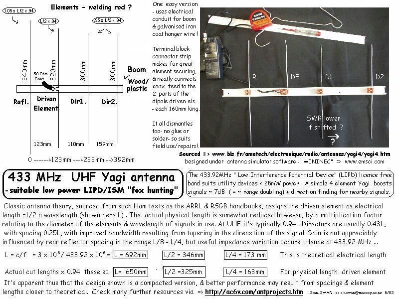

Gravity
Bau dir nee Yagi Antenne.
Die Konstruktion sieht zwar scheiße aus aber ich habe damit mindestens 6KM Reichweite.
Dies kann mit tlog's belegt werdenm, falls man mir nicht glaubt. Airspeed ist auf 28
In dem Modell ist noch die Gummiwurst.
Das BT Modul ist verbaut wird aber nur für das Tablett benötigt.
Die 6 KM hatte ich über ein USB Verlängerungskabel.
Rolf_
OK ;)
Köntest Du Position und Länge von Reflektor und Direktoren posten ?
Meine spontane Idee ist, den Kopter mit einer echten Groundplane (vier 45° nach unten abgewinkelten Radiale als Erde müsste 50 Ohm geben) auszustatten und die Yagi nachzuführen.
