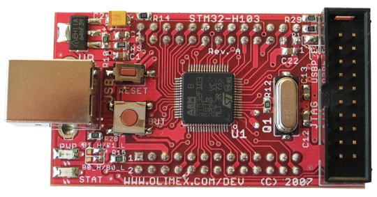

Bei meinem ST-Link/V2 ist ein 4 poliges Kabel mit diesem Rastermaß dabei.
Ob die Anschlussbelegung passt ist dann noch die Frage denn gemäß Beschriftung ist dieser Anschluss für einen STM8.
JUERGEN_
Generation 60++
#64
Was ich wieder rum gut finde, ist das der SWD nicht auf diesem scheiß Normstecker raus kommt.
naja gut der PX4 hat den auch.
ABER;
2,5er Raster hat auch etwas.
wer einmal per SWD gearbeitet hat, will gar nichts anderes mehr machen.
und wer sich bätten Mühe gibt, bekommt dat sogar äusserst günstig.
das ganze für deutlich unter 8€ :)
-> http://www.mikrocontroller.net/topic/202785
-> http://www.watterott.com/de/STM8S-Discovery
bei jedem STM32FxDiscovery ist er eh dabei.

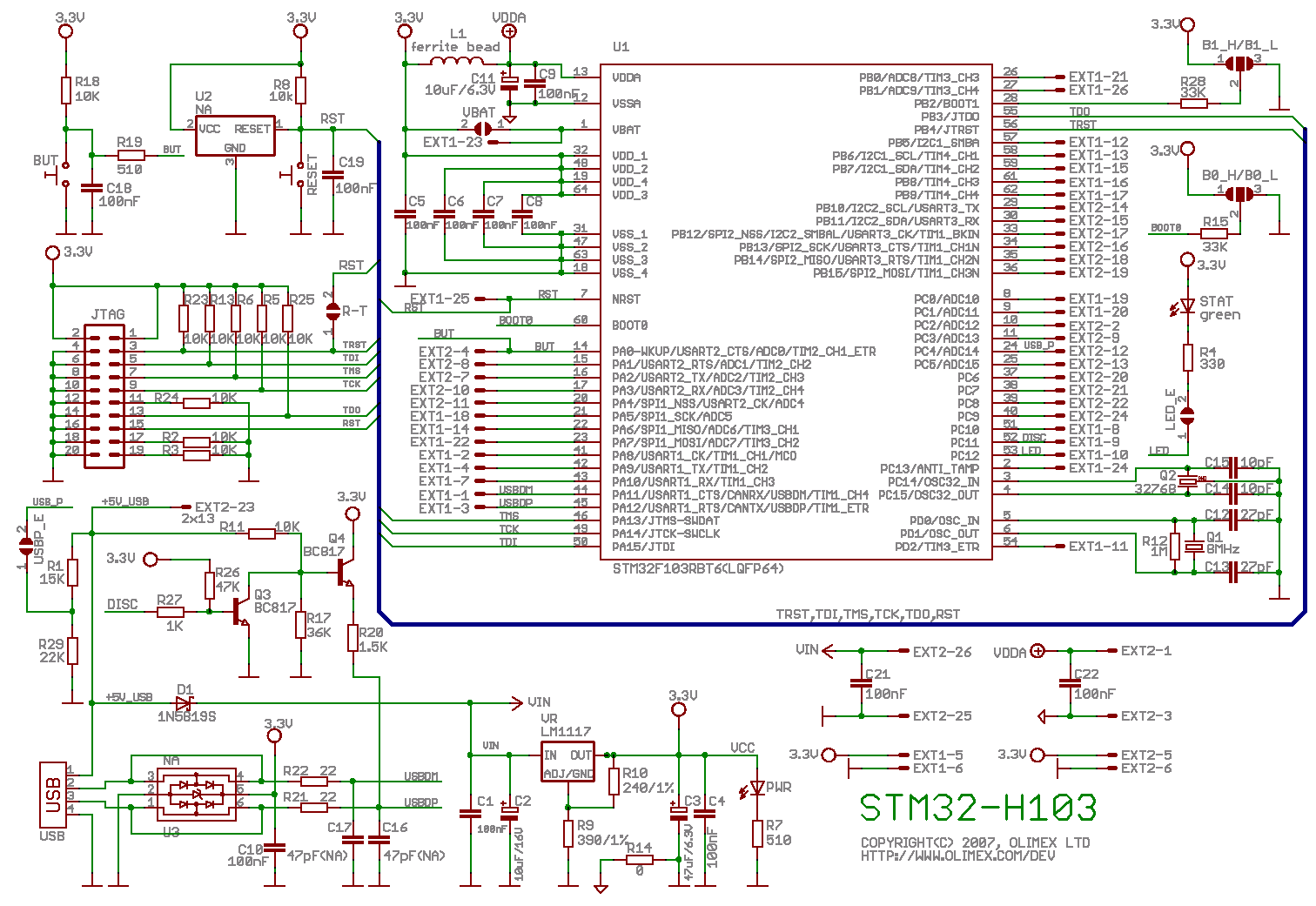

Ich habe mich jetzt mal intensiver in den Schaltplan eingelesen.
Insgesamt sehe ich zwei Anschlüsse wo RXD drauf liegt:
P10
P6
Beide sind aber identisch mit dem RXD der auf die USB Schnittstelle geht.
Sehe ich das richtig?
Wobei ich mir der Nutzen von P10 nicht erschließt.
Wozu ein RXD ohne TXD? Nur TXD könnte ich für Telemetrie noch verstehen.
Aber nur RDX?
