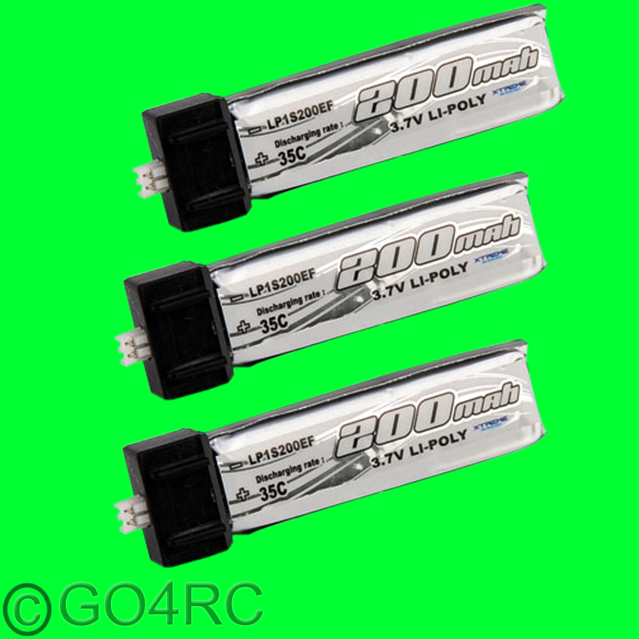

moin (_)o
hab mal die lipos bestellt >> knapp 5 Minuten Schwebeflug und Kamerabild ist selbst nach 9 Minuten noch da..
Technische Daten:
Akku Typ: LiPo
Nennspannung: 3.7V
Kapazität: 200mAh
Entladerate: 35C
Laderate: 1C
Ausführung: 1S1P
Länge: 45mm
Breite: 12mm
Höhe : 6mm
Anschluss: 3,5mm x 2,5mm
Gewicht:5g
Ebay Artikel suchen > 271746843884
... uuh, jetzt beim tippen.. nach dem Flug... jetzt nach 11mins summt sich der Akku leer :)

ich bin neu hier im Forum und fliege auch unter anderem einen FPV QX.
Die Akkus aus dem post#21 sind nichts. Die hatte ich mal in meinem normalen nano qx (der ja weniger Strom zieht). Nach ca. 10 Ladungen hatten sie keine Leistung mehr und ähnelten eher Balloon`s.
Ich habe mittlerweile diese Zellen im einsatz. Die haben mittlerweile ca. 40 Ladezyklen drauf und ich komme immer noch auf die volle Flugzeit. Ich habe auch noch zwei originale E-Flite 45c Akkus, die die selben Ladezyklen drauf haben. Die fangen jetzt langsam an zu schwächeln.

#40
Moin
Habe diese Lipos auch , meine lassen nach einer Woche ordentlich nach, Anfangs 4,5 min Flugzeit, jetzt noch knapp 3 min.
Mein Nano hat die Tuningmotoren eingebaut. Werde vielleicht mal die 205er Lipos von MyLipo bestellen.
